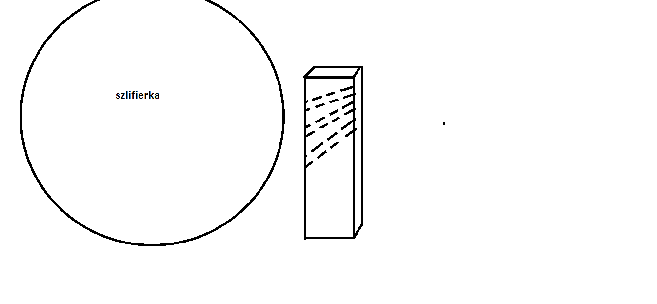

A jakby zrobić mały blok z nawierconymi otworami dla różnych średnic elektrod i pod różnymi kątami i przykręcić przy szlifierce. elektroda obracana za pomocą wkrętarki i zachowany odpowiedni kąt.
Sorki za rysunek, ale tak na szybko a paincie rysowałem...

Majstarek pisze:A jakby zrobić mały blok z nawierconymi otworami dla różnych średnic elektrod i pod różnymi kątami i przykręcić przy szlifierce. elektroda obracana za pomocą wkrętarki i zachowany odpowiedni kąt.
Pewnie, ze można, ale otworki muszą kierować elektrodę do góry, stycznie "pod prąd" tarczy ściernej,
gdyż szlifowanie jej "z obrotami" zostawia na wierzchołku stożka zadzior rozpraszający skupienie łuku, ostrzenie prostopadłe do tarczy powoduje rozszczepienie łuku,
Obrazek Obrazek
