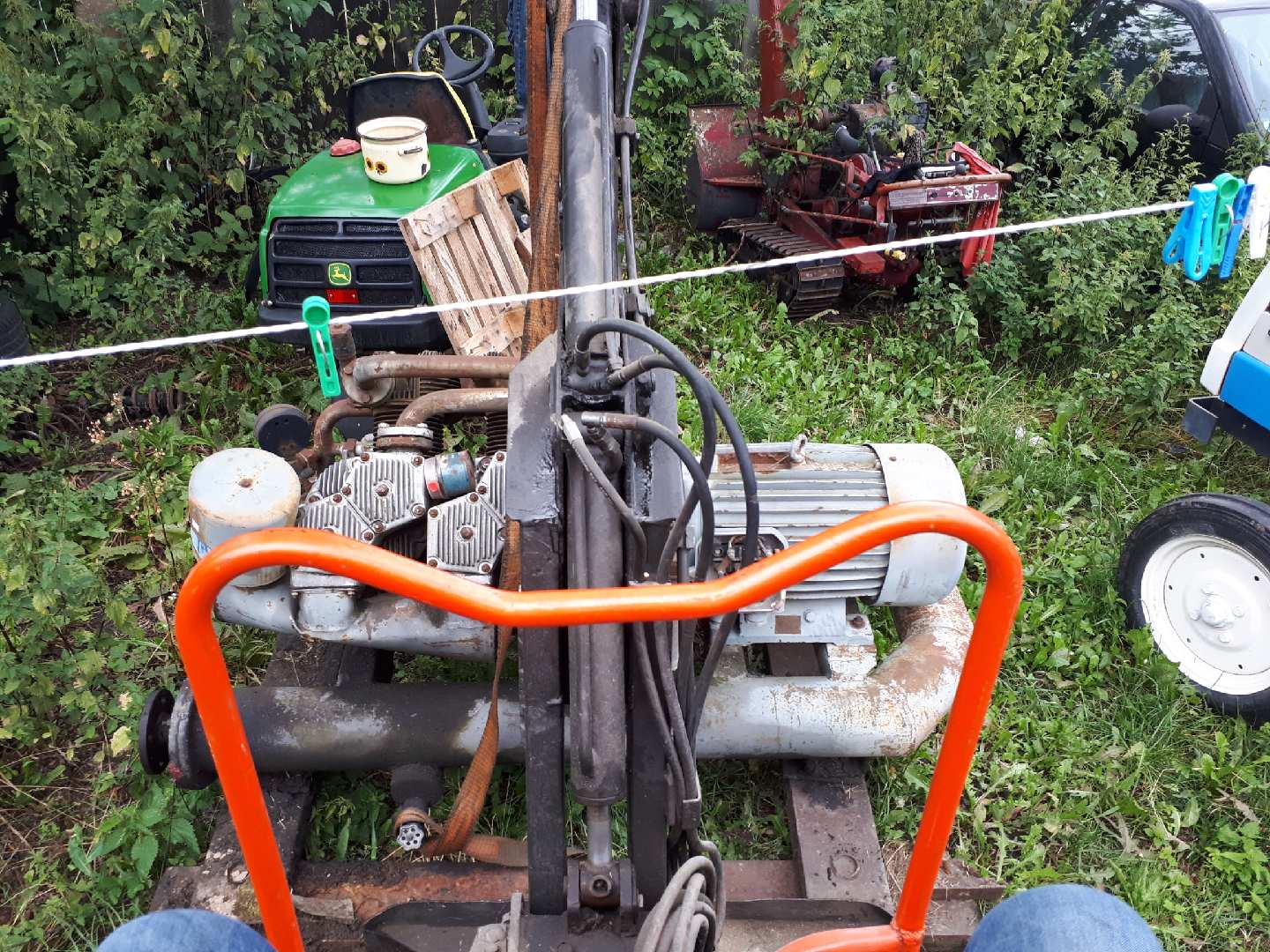

Kupilem na złomie sprężarkę 4 cylindry airpol. Niestety sprężarka ma silnik 18 kW i jest to za dużo żebym mógł to uruchomić z domowej instalacji trójfazowej. Zwiększać mocy dla takiej sprężarki mi się nie opłaca, jedyna zaleta jest taka że była tania. Zastanawiam się czy jeżeli dam silnik o mniejszej prędkości obrotowej to kosztem wydajności Będzie to działać przy mniejszej mocy czy jednak lepiej sprzedać to i kupić coś mniejszego. Obrazek

Musisz dać mniejszy silnik o takim samym albo większym momencie obrotowym co ten 18kW. Weź tylko pod uwagę że wydajność spreżarki dość znacznie spadnie.

Ten silnik wygląda max na 3,5kW

satanistik pisze: jednak lepiej sprzedać to i kupić coś mniejszego
I to jest właściwe rozwiązanie .

żadać to można u proktologa a w temacie jak można zamiast silnika 18 Kw zastosować mniejszej mocy skoro producent wyliczył że potrzeba 18 Kw . Zdejmij 3 głowice zostaw jedną kompletną i załóż silnik 3 Kw.
Normalnie, założyć silnik o dwa razy mniejszej mocy i dwa razy mniejszych obrotach.
Wydajność spadnie o połowę, ale moment na wale będzie taki sam, więc uzyskasz takie samo ciśnienie.
To matematyka i fizyka, czyli rzeczy o których nie masz bladego pojęcia...

tuxcnc pisze:więc uzyskasz takie samo ciśnienie.
A o wydajności w określonym czasie Ćwoku słyszałeś . jaki masz kompresor ? pewnie jakiś jarmarczny 1.5 kw ! że takie głupoty wypisujesz niczym uziemienie w warsztacie też od 20 lat nie wtemacie ale błysnąć chce bo w biedrze promocje się skończyły .

tuxcnc pisze:dwa razy mniejszych obrotach
Bladego pojęcia jak widzę niew masz pompy powietrza mają określone obroty do prawidłowej pracy i smarowania rozbryzgowego dla tego nie stosuje się regulacji obrotów silnika ani nie zmniejsza się obrotów bo się korbowód zatrze . ale co ty filozofie o tym wiesz .
