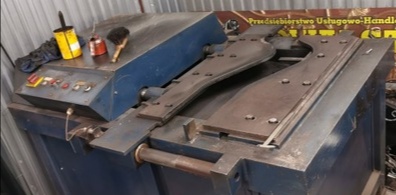

Obrazek Kiedyś przewinęła mi się gdzieś giętarka do tralek. Ja bym zrobił matrycę lewą i prawą i giął to na jeden raz całą długość. Jak pręt 10mm się poddaje to i blacha 1,5mm też bez problemu się podda. Byłoby może kijowo, ale jednakowo.

Pewnie dostanę złotoą łopatę za odkopanie tematu ale napiszę jak ostatecznie sobie z tym poradziłem. W 2020 roku w końcu znalazłem frmę która mi to wykonała, co prawda źle i każdy jeden zab trzeba było recznie doginać, nie uwzględnli tego ze materiał przy takim gięciu jest ciągnięty z prawej i lewe strony. Niestety problem zaczął się po wyczerpanu porpzedniego nakładu czyli w tym roku. i znowu albo duże nakłady albo cena zaporowa, ale szukając w sieci znalazłem własnie ten swój założony post w którym ktoś dopisał aby wykorzystać łuparkę do drewna co było bardzo dobrym pomysłem. Zrobiłem matrycę ze zwykłej stali, bez hartowania, wstępnie wycięta kontówką i potem wykończonana na przystawce frezarskiej w tokarce, do tego prowadnica na łożyskach liniowych 16 mm, i zainstalowałem na kupionej 7 tonowej łuparce z Juli, całośc naprawde fajnie się sprawdziła po za tym że maszyna szybko się grzała i tak co 20 minut pracy trzeba było zrobić przerwę.
