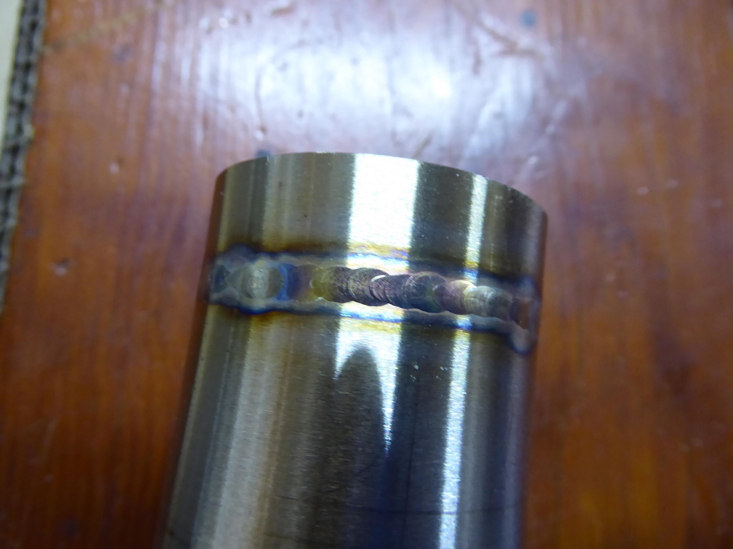

spawanie SPOT (w filmie)
https://youtu.be/w-6-IFa4gOA?t=106
a podobne efekty można uzyskać PULSEM - tu rura nierdzewna 40x2,4 pospawana z pulsem...
Dodane 20 minuty 51 sekundy:
Tak ten Harris wygląda u mnie..

Post napisał: RomanJ4 » 28 paź 2020, 10:02
Spawa się normalnie, nie ma żadnych "niespodzianek" wypływ gazu na początku jest równomierny jakbyś kran z wodą odkręcił. (w drodze eksperymentu można spróbować dmuchnąć w mąkę.. :wink: :D )
Przy maksymalnym natężeniu przepływu 15 l/min, fabrycznie ustawiona wartość ciśnienia wyjściowego jest równa 0,8 bar. Po ustawieniu wartości przepływu na ekonomizerze gazu osłonowego zapewnione jest zachowanie tej wartości nawet w przypadku zwiększenia przepływu np. przez operatora na reduktorze butlowym,
Jak widać można te ustawienia jeszcze modyfikować (mniemam -ciśnienie wyjściowe) wg własnego uznania jeśli permanentnie używamy jednej nastawy przepływu..
Ale jak napisałeś - musiałby przetestować i ocenić plusy i minusy ktoś kto dużo spawa... Ja przyjąłem, że skoro jest stosowany, to oszczędza...
