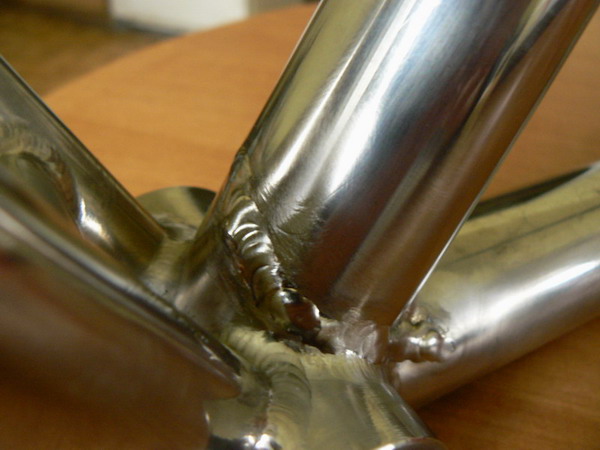

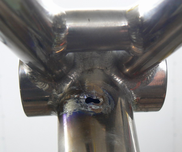

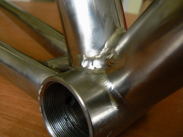

Oto co przyszło od kolegi litespeed i jak opuściło moje ręce.
Na ostatnim zdjęciu widać ramę po nieudolnej próbie spawania w taki stanie ją otrzymałem do naprawy. Otwór który widać został wykruszony bez większego trudu w związku ze znaczną zawartością zanieczyszczeń. Uszkodzeniem ramy było pęknięcie wynikające najprawdopodobniej ze zmęczenia materiału (dość leciwa rama). Efekty spawania po dokładnym oczyszczeniu i odpowiednim zabezpieczeniu doprowadzenia gazu ze wszystkich stron widać na pierwszych dwóch zdjęciach.

Przy naprawach tytanu (w przypadku braku kosztownej komory) ludzie uzywaja jeszcze monstrualnie dużych dysz, o srednicy nawet 30 mm. Mysle, ze dla pokazanej tu w watku rurki zalatwilo by to sprawe przebarwien od zewnatrz. Tylko, ze taka dysze tez trzeba posiadac... i watpie by dla jednego preta z siodelka ktos to specjalnie zamawiał.
