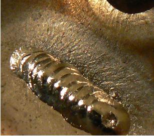

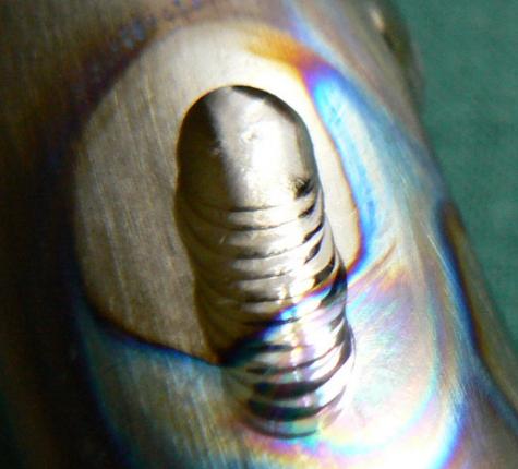

Co do spawu i jego wykonawcy to pracownicy uczelni są dobrzy w teorii gorzej im z praktyką. Patrząc na te zdjęcia za głowę się łapię. Tytan po spawaniu ma być co najwyżej żółty.
Tutaj próbki mojego spawania tytanu rurka fi ok 18mm rozcięta i rozwinięta tak że widać grań. Jak widać lico nie wyszło poza zasięgiem dyszy bo było za gorące i się odbarwiło (spawane tylko palnikiem na powietrzu), wewnątrz był gaz więc wyszło bardzo ładnie. Widać na zdjęciu że po spawaniu tytan może być bez żadnych odbarwień oraz pełną skalę kolorów w zależności od ilości tlenu i temperatury.

- Załączniki
- tytan lico.JPG (24.84 KiB) Przejrzano 2114 razy
- tytan grań.JPG (21.24 KiB) Przejrzano 4057 razy
