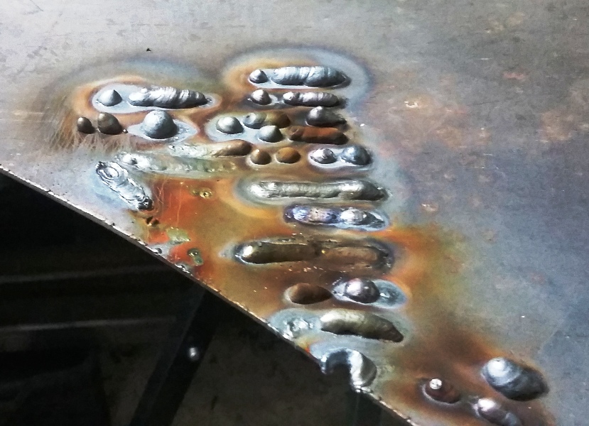

Uczę się spawać TIG-iem, ale nie umiem dobrać odpowiednich parametrów bo spawy wychodzą mi takie grube lub kroplowe i są koloru matowego a powinny być chyba bardziej rozlane i koloru metalicznego (zdjęcie moich prób w na zdjeciu)
Co robię nie tak?
Moje ustawienia na spawarce:
Przepływ gazu na rotametrze: 12L
gaz przed 2s
Prąd max 50A
prąd min 30A
Balans 50%
częstotliwość 60Hz
gaz po 3s
Elektroda 1.6mm, soczewka gazowa, materiał spawany stal czarna 2mm, drut spawalniczy SG3 2mm
Próbowałem rożnych ustawień ale efekty podobne

Też żem amator, ale według mnie prąd stanowczo zbyt mały, a dodatkowo zupełnie niepotrzebne pulsowanie (do blachy dość grubej); w przypadku pulsu średni prąd Ci spada i w tym wypadku wynosi ~40A. Do blachy ≠2mm i drutu ⌀2mm - mało.
Tu, do czarnej dałbym np. 60A i bez pulsu. Do kwasówki ew. trochę mniej, bo ma dużo mniejszą przewodność cieplną od zwykłej.
Balans? Masz przecież chyba ustawiony tryb DC (bo to stal, nie aluminium), balans jest stosowany i regulowany przy trybie AC, a ten w zasadzie tylko do aluminium i jego stopów.
Gaz ustawiłbym na 7-8l - ale np. osobiście jadę na 5-6l, to według zasad jest zbyt mało - mnie jakoś starcza... choć na usprawiedliwienie dodam, że spawam najmniejszymi dyszami, z reguły #4, #5.
Ładna spoina, błyszcząca, metaliczna i "rozlana" to - z moich nieudolnych prób :D - efekt odpowiedniego połączenia kilku parametrów - główne to 1) zastosowanie dość wysokiego prądu, co z kolei wymusza 2) szybkie przesuwanie palnika. I wtedy bywa problem, bo trzeba mieć do tego wytrenowany pewny i precyzyjny przesuw ostrza elektrody - ręka nie może zadrżeć. Stąd wynika: praktyka i jeszcze raz praktyka.
Gdy masz zbyt mały prąd, wolniej musisz przesuwać elektrodę - łatwiej "celować", ale zbyt długie działanie temperatury degraduje spoinę (np. robi się szara, czarna, nawet porowata, płytki przetop, to główne efekty), która dodatkowo nie rozlewa się dostatecznie szeroko.

Po pierwsze do tego całego opisu przydało by się zdjęcie elektrody i panelu spawarki od razu będzie wiadomo czy jest ustawione AC czy DC i jak jest zaostrzona elektroda. Po drugie i bardzo ważne materiał spawany musi być czysty z nalotu chutniczego który jest na arkuszu widocznym na zdjęciu ponieważ uprzykrzy ci życie pomimo dobrych ustawień. Po trzecie 50A na 2mm wcale nie jest za dużo widać to chociażby po twoich spawach mało w którym jest dobry przetop a ulana góra.

Możesz się mniej więcej stosować do tych wytycznych
http://spawara.pl/parametry-spawania-tig/
https://www.icd.pl/poradnik/post/technika_spawania_tig , np elektrodą 1,6 spawasz blachy(czarne) ≠1,5÷3,0mm, prąd (proporcjonalnie do tych grubości) ok 50÷160A, po nabraniu nieco doświadczenia sam sobie doregulujesz parametry. Ja też zaczynałem od tego..
Za duży przepływ gazu przy elektrodzie 1,6mm (poza marnotrawstwem) też nie jest dobry, bo stwarza zawirowania przy materiale, a przez to możliwość zaciągania powietrza w obszar łuku, chociaż soczewka wypływem laminarnym nieco niweluje ten skutek. Najlepiej do ustawiania wypływu zamontować rotametr zamiast manometru, wtedy można dokładnie ustawić. Z soczewką to przy elektrodzie 1,6 nawet 4-5L wystarczy.
I jak koledzy piszą, materiał w obszarze łączenia musi być czyściutki, krawędzie dopasowane do siebie, wszelkie zabrudzenia, farba, czy powłoki powodują "gotowanie" jeziorka, dziury..
Ważne dla właściwego przetopu jest właściwe zaostrzenie elektrody

To by było pokrótce, a doświadczenie zdobędziesz tylko spawając, spawając, spawając...
