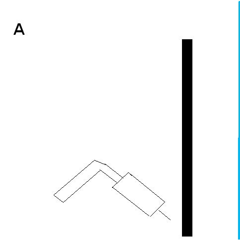

Czy może mi ktoś doradzić jak pospawać dobrze pion (PF) MAGiem .blacha od 5mm do 10 mm.
drut 1mm .Ja próbuje spawać z dołu do góry przy amperażu około 160 i małym posuwie drutu około 3.2. pierwsza lage ,a potem zygzakiem ponownie z dołu do góry -wypełnienie.
wychodzi mi to róznie .mozę ktoś potrafi mi doradzić co robie złe ? .
z góry dziękuje
[ Dodano: 2011-02-27, 16:54 ]
mniej wiecej tak trzymie uchwyt.pierwsza laga wychodzi cienka ale gladka. i nie wiem ile max dac amperazu ,aby nie przepalic blachy.druga laga wypelnienie .jade zygzakiem do gory. pare razy mi to dosc dobrze wyszlo.lico bylo rowne.ale przewaznie jest takie wypukle.gdy luske trzymie do gory.to robi sie brzydki nadlew.prosze mi powiedziec jakie mniej wiecej moge miec ustawienia amperazu i posuwu drutu do blach od 5mm do 10 mm

najpierw jedna z dołu do góry a potem druga zakosowo z przytrzymaniem po bokach ale krócej niż elektrodą prąd do 100A nie więcej posuw na ucho żeby nie strzelało nie kleiło...Palnik jak najbardziej zbliżony do 90 stopni odchyły takie by widzieć co sie spawa i trening trening... A i jeszcze materiał błyszczący ...
