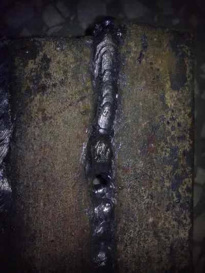

Konkretnie będę spawał podpory do słupków ogrodzeniowych. Jest rura, do niej dospawana druga rura pod kątem na końcu wyżłobiona, żeby dobrze pasowała. Jak pospawam z góry w dół elektrodą rutylową to będzie trzymać? Ewentualnie zasadową byle z góry na dół bo łatwiej. Ale czy to będzie trzymać? Wielkich obciążeń nie będzie, ale ma być dobrze. Jak się nie da to będę próbował z dołu w górę, ale łatwiej mi pierwszą metodą.

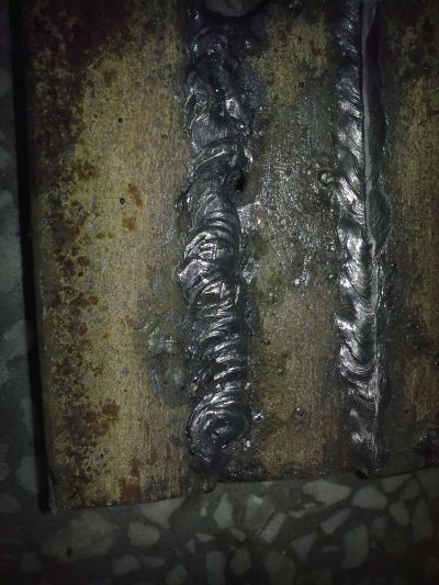

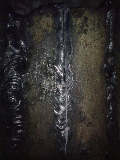

kilka spoin dziś położyłem i pochwalę się efektami. Pierwsza fotka to spawanie prostym ściegiem z góry w dół. Drugi punktowo z dołu w górę. Trzeci spawałem z dołu w górę. Powiem szczerze, że nie wierzyłem w wytrzymałość spoiny ostatniej, założyłem do imadła i żabką hydrauliczną pociągnąłem. I poszło! Od razu. załączam fotki pozdrawiam.
Punkty z dołu w górę
Pion z góry w dół

Te foty to katastrofa a do spawaniwa pozycji PF podstawa odpowiednie ustawienie parametrow no i odpowiednie spoiwo, miejsce spawane oczyszczone brzegi z ukosowane a przy sporej grani przydatna jest podkladka ceramiczna i jak najrzadziej przerywać spaw kazda przerwa to dodatkowa robota szlifowanie ,oczyszczanie.Elektroda, pistolet pochylony z dolu do gory ruchy wahadłowe lub choinka

Spawałem elektrodą. TO jest nauka. może polecisz konkretną elektrodę?. to było spawane elektrodą esab er146 fi 2,5 65amper.
Jak możesz to podaj ile amper jaka elektroda i jej srednica, na kątownik 3mm.

Chłopaczku zacznij może mysleć samodzielnie skoro spawasz amatorsko, jeżeli jest za duży nadlew spoiny to masz za mały amperaż i nie topi dobrze, a jeżeli topi za mocno i na brzegach widać podtopienia i w materiale to znaczy że za duży amperaż i trzeba zmniejszyć.
Szczerze to powiem Ci że poproś kogoś kto spawa dobrze elektrodą aby pokazał tobie jak spawa się w danej pozycji i jak trzeba to robić aby wyszło dobrze i dla czego . Nie jest łatwo przeskoczyć za pozycji na pozycje spawania, a jeszcze trudniej z metody na metodę a le najtrudniej tak jak ty to robisz nauczyć się spawać czytając porady innych.
