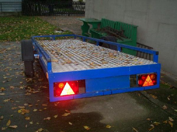

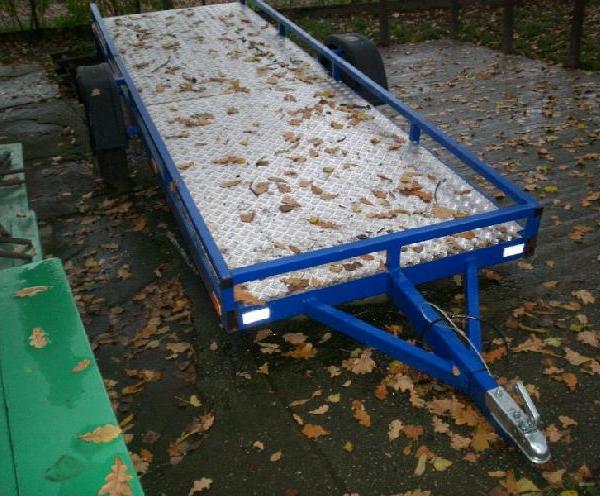

Post napisał: bartuss1 » 19 kwie 2009, 07:27
a ja sobie zrobilem taką przyczepkę na osi knot, wystarczyło ją tylko przykręcić od góry, kwestia tylko zarejestrowania.

Post napisał: qqaz » 19 kwie 2009, 14:05
Jeżeli dobrze widzę to dyszel dospawany jest doczołowo do ramy.
Kolego Bartuss, że maszyny robisz partackie to sprawa Twoja i klientów ale takie coś to gdy się urwie to kogoś zabijesz. I chrzanić wtedy twoje kłopoty ale zycia nie zwrócisz.
Mam nadzieje tylko że diagnosta bedzie miał trochę oleju w głowie i Cię z tą przyczepką za drzwi wywali.
Cholera, dać takiemu spawarkę to gorzej niż kałasznikowa.

Post napisał: Strumin » 20 kwie 2009, 21:04
hmm a co z tym spawaniem doczołowym nie tak? czemu ma sie urwać?
ARGUS
Posty: 2131
#45
Post napisał: ARGUS » 22 kwie 2009, 15:40
Strumin pisze:czemu ma sie urwać?
Dyszel w przyczepkach tego typu powinien być wykonany jako główna belka konstrukcji - taki kręgosłup od zaczepu po tylne światła
Do dyszla spawa się elementy ramy albo podstawy w zależności od przyczepki
i do dyszla spawa się konstrukcję mocowania zawieszenia .
Po jakimś tam czasie pracy metal naokoło spawu może puścić
spaw wytrzyma ale belka do której jest przyspawany dyszel i cały czas szarpany i skręcany w czasie jazdy nie wytrzyma i wyrwie się dziura naokoło spawu

Post napisał: bartuss1 » 22 kwie 2009, 22:47
lukadyop pisze:Zgadzam się z tobą w 100% i nie tylko jeżeli o przyczepkę chodzi
nie pozwalaj sobie za duzo, wszystkie moje maszynki chodzą i jeszcze was przezyją,
a nie zastanawialem sie nad przyczepką specjalnie, zrobiona jakies 2 lata temu i stoi sobie, zawsze mozna pod spodem belkę wzdluż przyspawać az do 3/4 dyszla

Post napisał: qqaz » 23 kwie 2009, 00:50
bartuss1 pisze:zawsze mozna pod spodem belkę wzdluż przyspawać az do 3/4 dyszla
kituś-Bartuś to zrób to. Tylko podkuj nie dyszel a boczne zastrzały i tak długo aby pokucia sięgały do bocznych podłużnic po bokach. A przednią pionową ramkę wzmocnić węzłówkami #5mm lub zastrzały tak aby przednia belka ramy zrobiła się trójkątem.
Bo chciałem w tym roku po Szczelincu połazić a tak będę się bał że na dziurawym zakręcie Twoją przyczepkę spotkam, niekoniecznie z Tobą wcześniej.

Post napisał: bartuss1 » 23 kwie 2009, 07:39
raczej Ci to nie grozi, bo nie spieszno mi z rejestrowaniem a sprzedażą zwłaszcza,
z tymi zastrzałami byłoby łatwiej, bo cała ramka to płaska kratownica, puscic dwa zastrzały aż do środka podłuznic przy osi, kurde, ze tez od razu o tym nie pomyslałem
