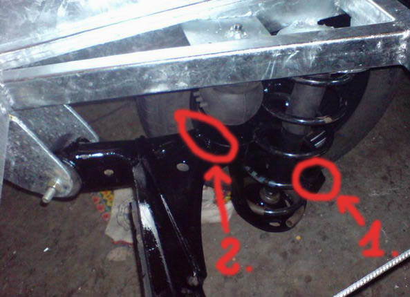

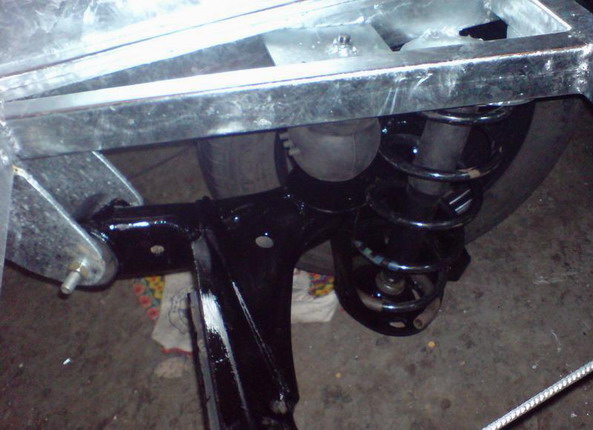

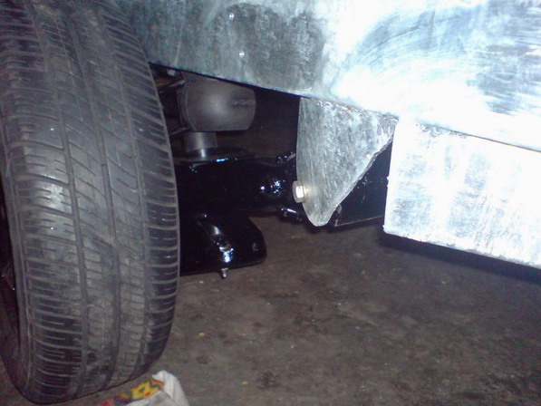

Post napisał: drake325 » 27 lut 2009, 22:07
Przyczepka już ocynkowana ale jeszcze nie zarejestrowana :evil: dodaje foty sposobu zamocowania osi - oś VW Golf 4 + sprężyny , amortyzatory od malucha :mrgreen: i oczywiście "bałwanki "
oś widok z boku.jpg (77.55 KiB) Przejrzano 4376 razy
widok mocowania osi ze środka przyczepki
oś widok od środka.jpg (79.89 KiB) Przejrzano 5728 razy

Post napisał: Paratomek » 19 kwie 2009, 07:18
Mam 2 pytania do kolego drake325.
1. Z tego co pamientam WW Golf ma inne zamocowanie amortyzatorów do osi (możę się mylę). Czy mocowanie amortyzatorów zostalo przerobione?
2. Widzę że do osi zostało dospawane pole do współpracy z odbojem (bałwankiem). Czy do oryginalnej osi można sobie coś dospawać i nie straci ona statysu części oryginalnej? Czy po takim zabiegu należy poddać ją weryfikacji przez rzeczoznawcę?
