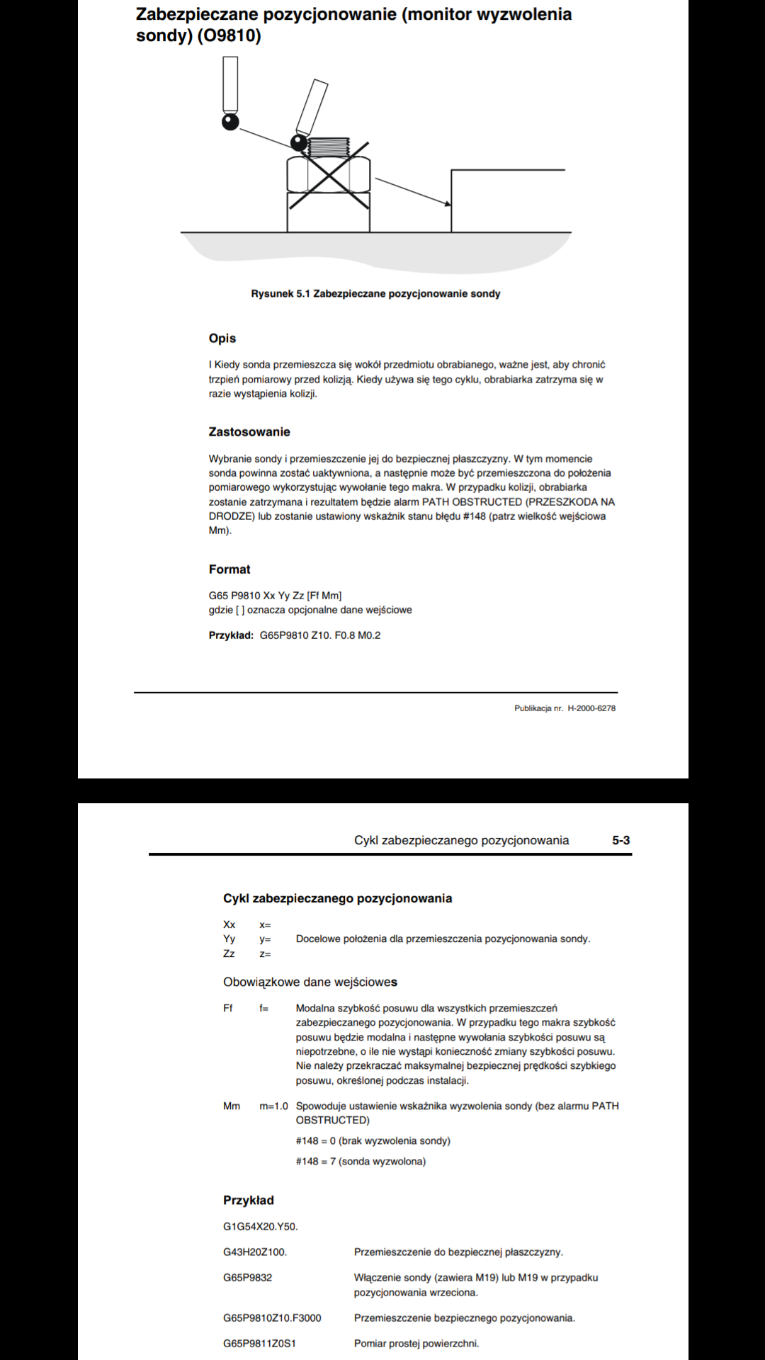

witam, odkopie kotleta. nie wiem jak napisać program aby sonda w osi Z jechała w trybie bezpiecznym.
G65 G1 G90 z-50
czy takie coś wystarczy? chce aby jechała w trybie bezpiecznym, bo może sie zdarzyć że złapie przeszkode po drodze.

#18
Post napisał: grzeszko » 23 mar 2018, 18:55
G65P9810Z10
w takim wypadku jedzie ruchem bezpiecznym i gdy napotka przeszkode po prostu sie zatrzyma?

Post napisał: ryby007 » 23 mar 2018, 19:13
Nie bawiłem się tak, przetestuj poprzez włączenie tego programu i dotknij palcem trzpień podczas ruchu.
Tylko trzeba tam jeszcze posuw też podać.
