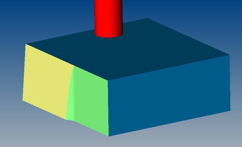

Steryd pisze:Z tym HSM na maszynie- to nie HASS.
No Hass to nie jest to sinumerik High Speed Settings - CYCLE832 Advanced Surface

Chcę wykonać kontur tego przedmiotu. Problem polega na tym że w miejscach gdzie jest powierzchnia nachylona to po przejściu narzędzia ta powierzchnia nie jest gładka tylko pozostają na niej jakby paski, rowki. Tam gdzie ściany są płaskie jest ok. ....
A jakim cudem ściana pochylona przy tej obróbce miałaby być ok?
Wrzuć tą bryłę w rozszerzeniu IGS .... , jak możesz.
.... sprawdź w parametrach maszyny , czy masz HSM
Mariusz.
Czyli to nie realne marzenia konstruktora tego przedmiotu?😳żeby tamta powierzchnia była gładka?😳
Będzie gładka pod warunkiem , że programista dobierze odpowiednią obróbkę (w moim przypadku 3D) ..... , niekiedy i freza.
...... , nie mam pod ręką Solid Cam , ale w innym przedstawię.
P.S.
Weź sobie frez torusowy z promieniem naroża (np. 0.5 ) , wybierz do obróbki pochyloną ścianę , zastosuj obróbkę 3D i problem z głowy.
Mariusz.

W 5d też się da.
Sprawdź, czy nie jest aktywne zatrzymanie precyzyjne (z głowy nie powiem która to funkcja w siemensie). Wprawdzie cykl 832 powinien to ignorować, ale szpece z dmg twierdzą, że mimo wszystko lepiej wyłączyć.
