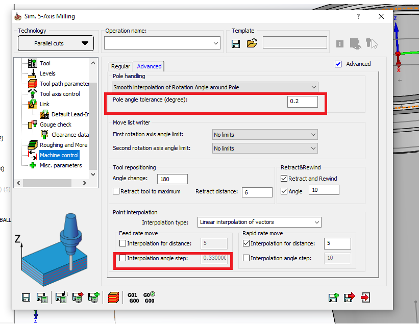

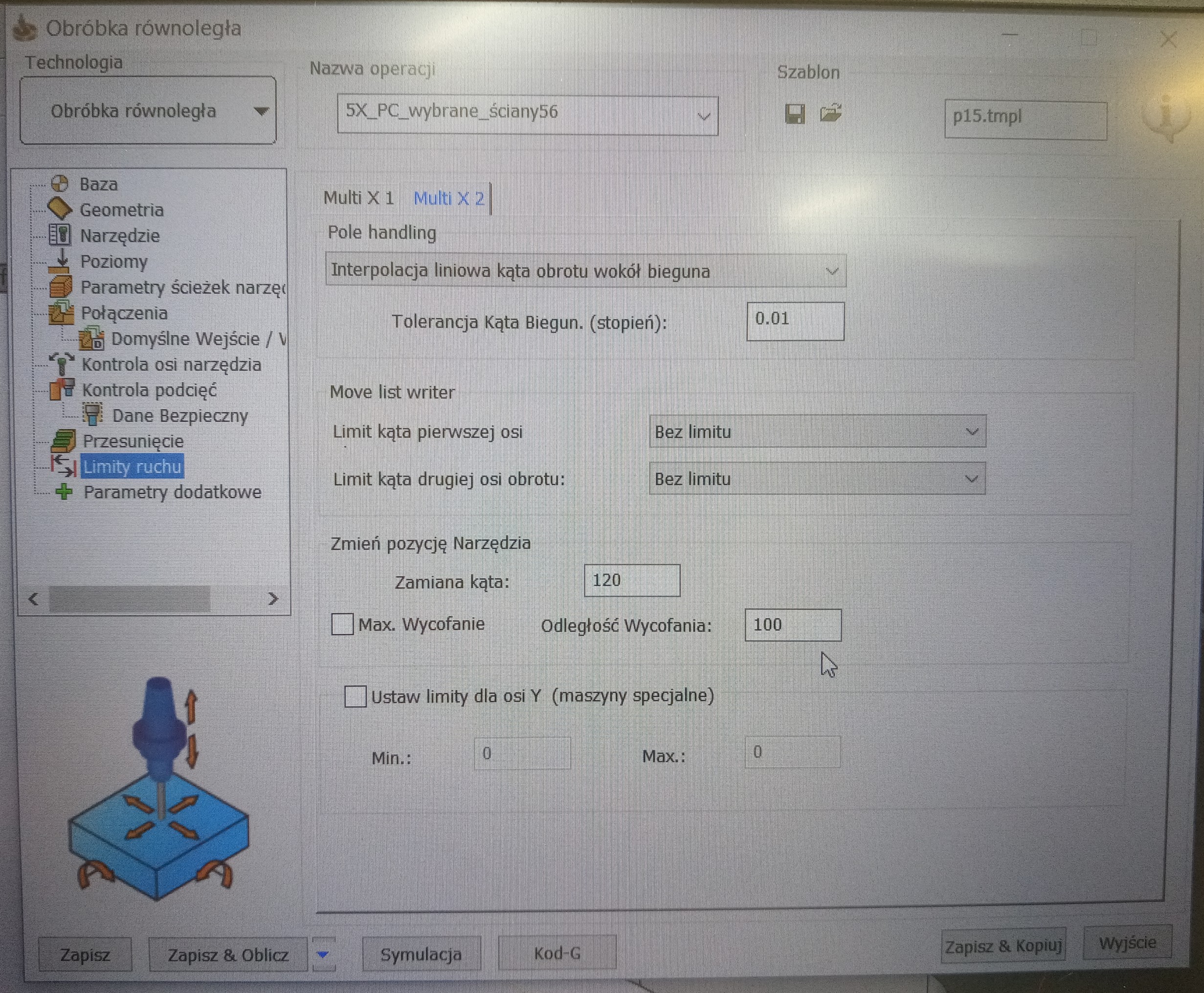

Za duzo punktow dla maszyny do przetrawienia, w zakladce MACHINE CONTROL zwieksz wartosci w POLE ANGLE TOLERANCE i w INTERPOLATION ANGLE STEP

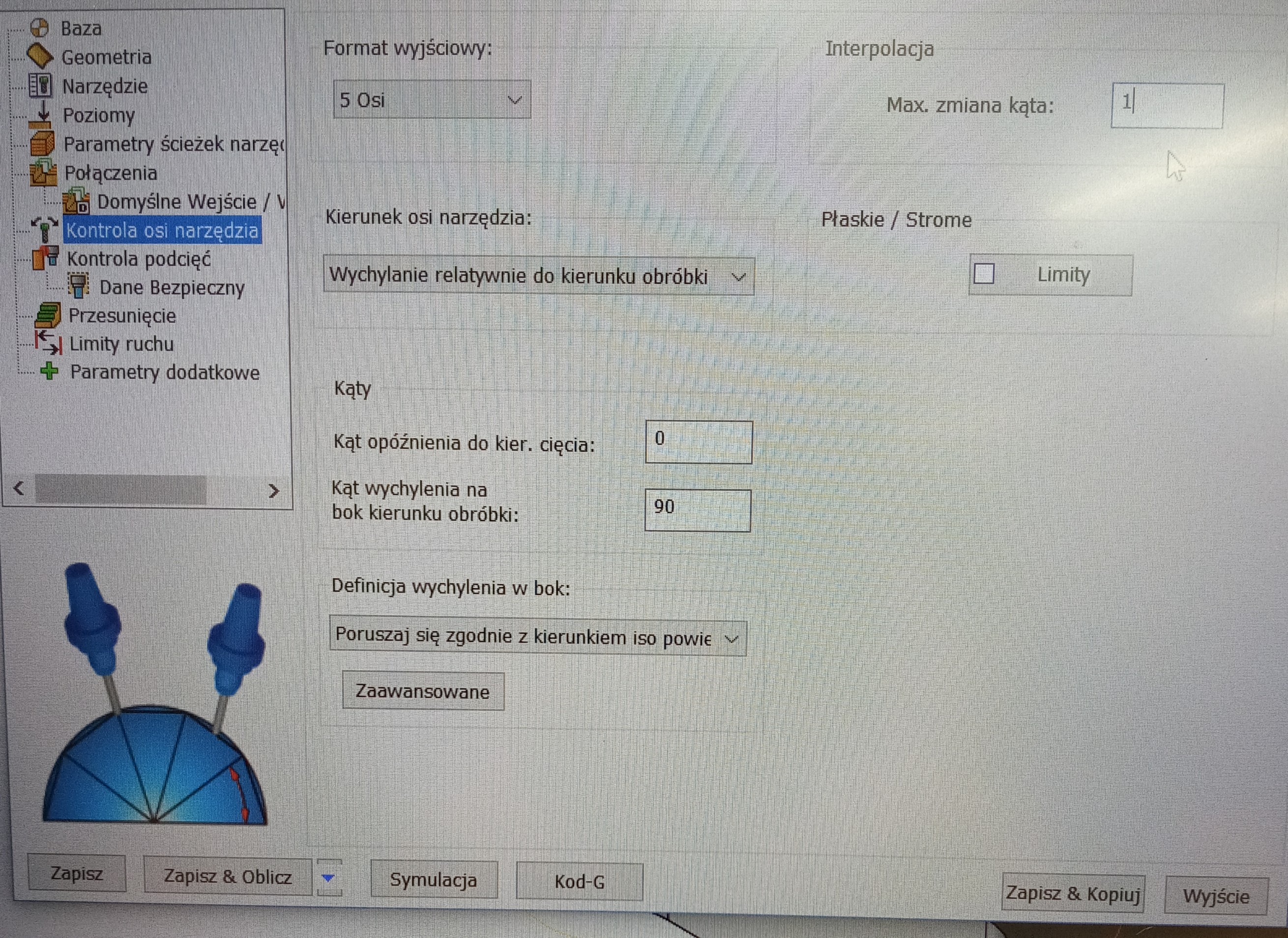

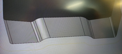

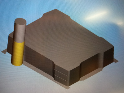

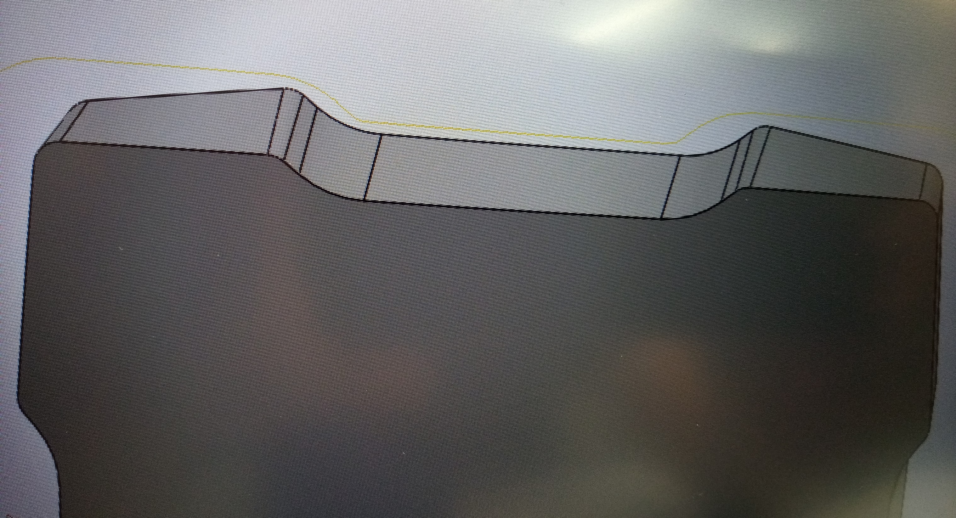

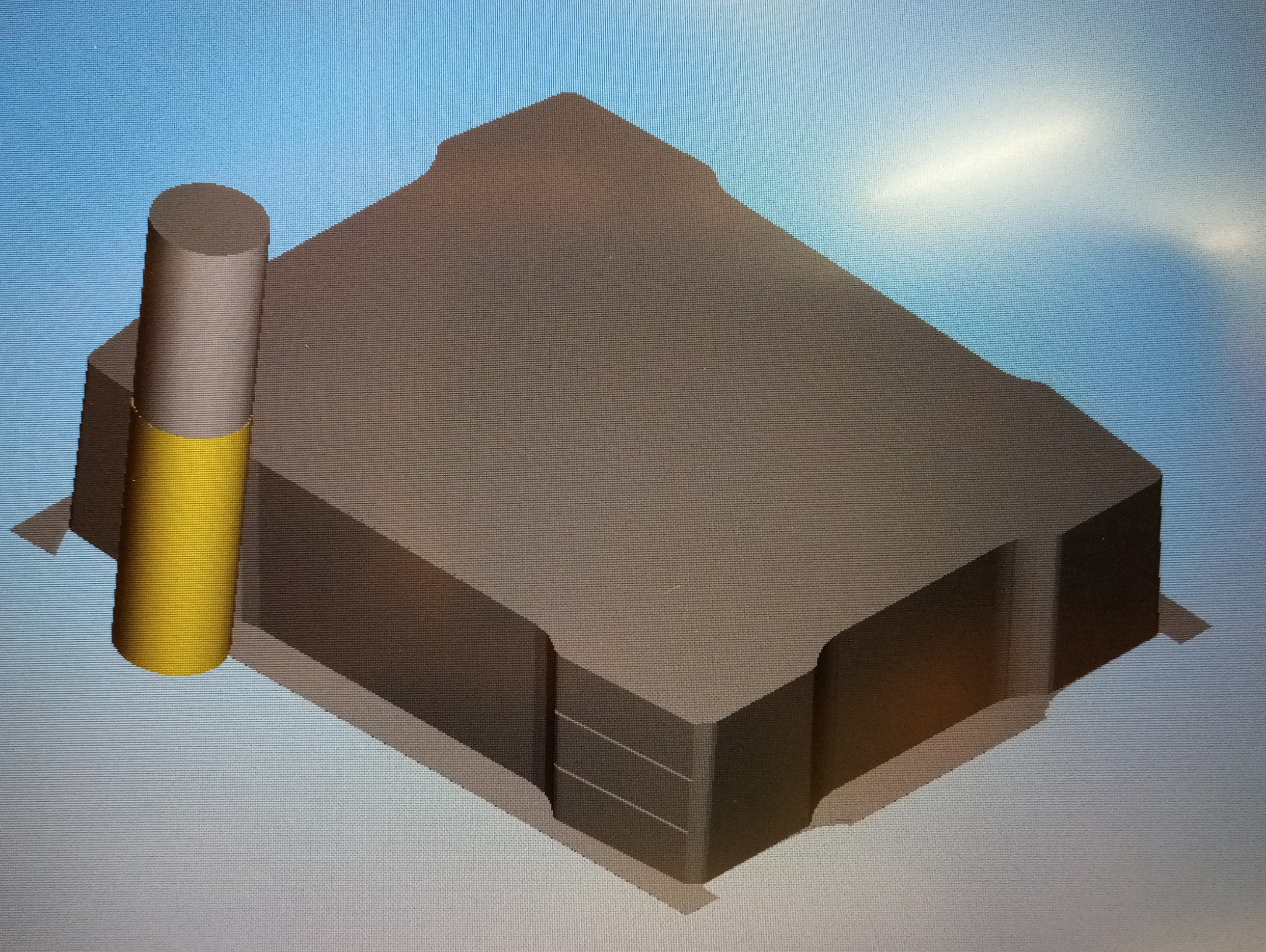

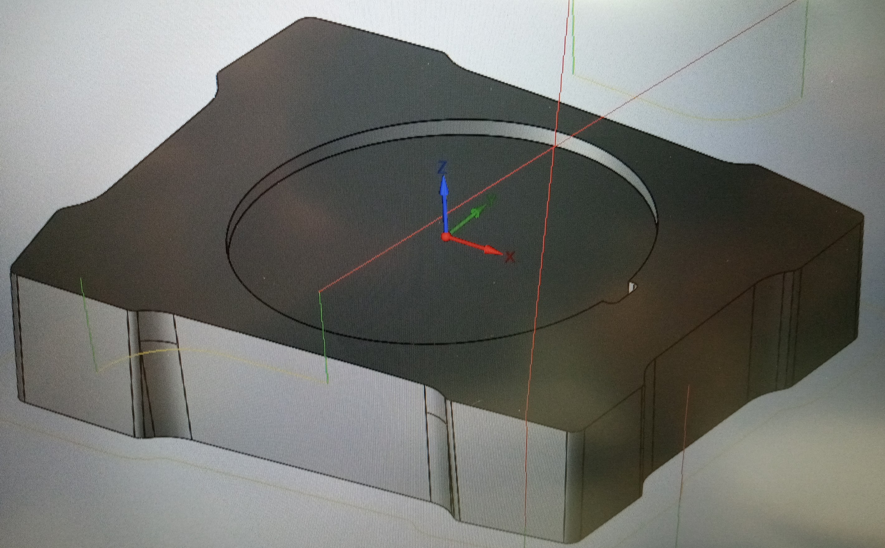

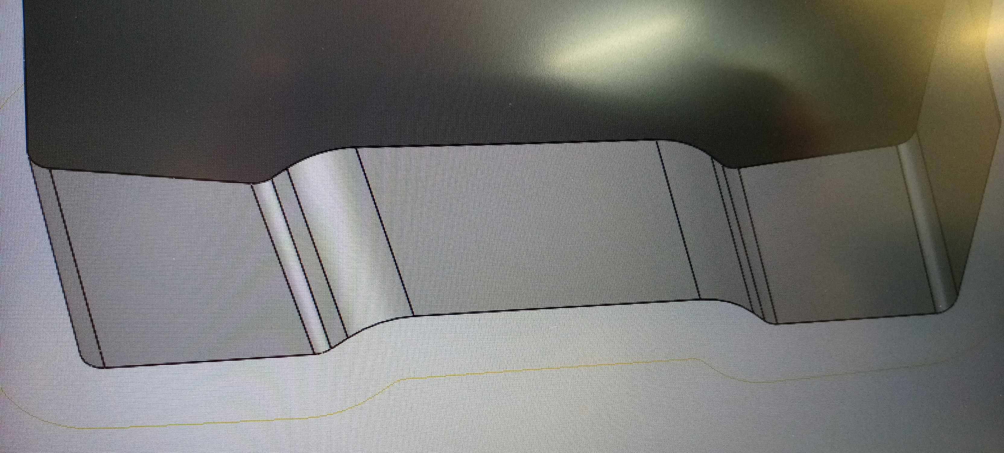

Tu problem z powierzchnią. Wcześniej wrzuciłem zdjęcia powierzchni z tymi rowkami. Tutaj dokładniejsze przedstawienie problemu.
Chcę wykonać kontur tego przedmiotu. Problem polega na tym że w miejscach gdzie jest powierzchnia nachylona to po przejściu narzędzia ta powierzchnia nie jest gładka tylko pozostają na niej jakby paski, rowki. Tam gdzie ściany są płaskie jest ok.

Extcall pisze:Chodzi o zmianę wartości interpolacji?
Troche inna wersja ale szukaj tych ustawien:

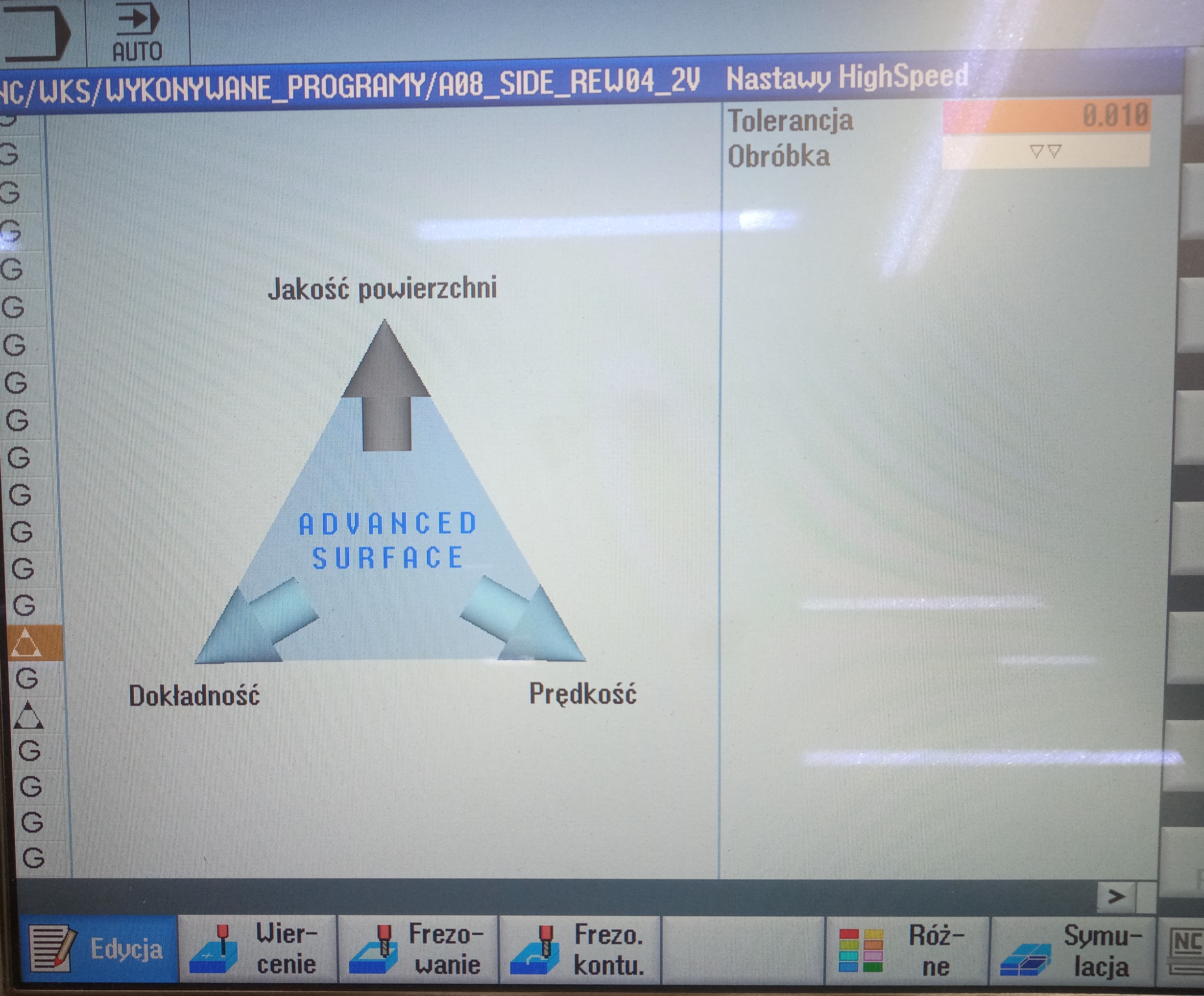

Extcall pisze:W jaki sposób to sprawdzić?
CYCLE832

Tak, jest Cycle 832.
Tu mam Limity ruchu. Kąt tolerancji bieguna zmienić?

Post napisał: wojtek10916 » 09 wrz 2019, 12:04
Zwieksz do 0.2 i zobacz jak bedzie posow na maszynie szedl

Chcę wykonać kontur tego przedmiotu. Problem polega na tym że w miejscach gdzie jest powierzchnia nachylona to po przejściu narzędzia ta powierzchnia nie jest gładka tylko pozostają na niej jakby paski, rowki. Tam gdzie ściany są płaskie jest ok. ....
A jakim cudem ściana pochylona przy tej obróbce miałaby być ok?
Wrzuć tą bryłę w rozszerzeniu IGS .... , jak możesz.

Czyli to nie realne marzenia konstruktora tego przedmiotu?😳żeby tamta powierzchnia była gładka?😳

Spróbuj to zrobić obróbką SWARF, a nie P-cuts.
