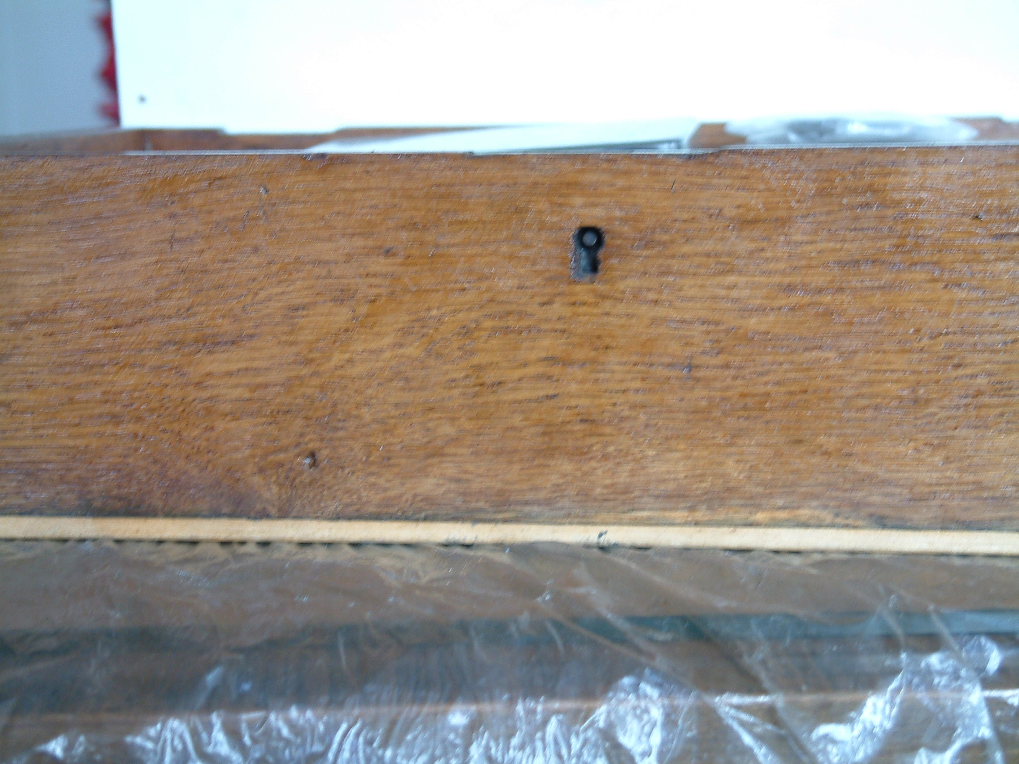

Z jakiego drewna robione były skrzynki tokarek zegarmistrzowskich? Muszę zregenerować zdewastowaną skrzyneczkę Lorcha. Nie pogardzę ofertą odpowiednich deseczek.

Nie znam odpowiedzi na pytanie, ale skrzynek do precyzyjnych narzędzi nie robi się z gatunków posiadających dużo garbników, które źle wpływają na pow. metalowe. Dziś można kupić praktycznie każde drewno, nie powinno być kłopotu.

Załączam 2 zdjęcia. Chcę do tej skrzyneczki dorobić kompletną pokrywę.

To drewno na zdjęciu, to na 90% dąb, a więc jednak nie za bardzo nadający się do metalowych rzeczy.
Moim zdaniem, najlepszy byłby buk.

faktycznie wygląda na dąb.
kup trochę parkietu dębowego - posklejaj.
albo poszukaj jakiegoś starego mebla - szafa , stół.

Dół skrzynki jest oryginalny. Czyżby starożytni nie wiedzieli, że dąb się nie nadaje do tego? Tyle, że obudowa nie ma bezpośredniej styczności z elementami tokarki. Są wkładane i mocowane w inego rodzaju drewnie - bardziej miękkim, jasnym, bez wyraźnie widocznych słojów.
Parkiet nie za bardzo da się wykorzystać , zwłaszcza na górę. Skrzyneczka ma wymiar podstawy (i góry) 345x225mm. Klejona na bokach 3-4mm klapek górna powierzchnia pokrywy będzie słaba. Ten element powinien być z 1 kawałka. Nie jest łatwo obecnie znaleźć jakąś starą półkę lub cienki blat dębowy lub bukowy, wszystko od dziesięcioleci robi się z wiórów. Uruchomiłem wszystkich krewnych, znajomych i okolicznych stolarzy w poszukiwaniu bukowych/dębowych deseczek (bo podejrzewałem, że to buk lub dąb), jak dotąd bez efektu.
