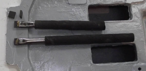

Kup dużą kwadratową płytkę i wlutuj ją do naciętej rurki ( pręta), oszlifuj, zaszlifuj jak trzeba. Ja ostatnio tak zrobiłem dwa skrobaki.
czy taki skrobak będzie niedobry - płytki mam jakieś przypadkowe chyba własnie 20x20mm a tware są...
mogę ci ze dwie podesłac żebys całej paczki nie kupował, jak mi namalujesz jak mam je zaszlifowac to sprubuje bo kupiłem ostatnio nua i może mi się uda :)

#78
Post napisał: Mariuszczs » 29 sty 2011, 15:23
Rurka 16mm, wąż gumowy 1/2 cala wlutowana płytka, piękne nie są ale odcisków nie robią i skrobią, płytka 20x20x5
