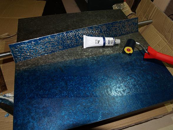

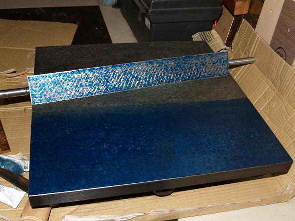

Czytając ww. poradnik wynika, że błękitu paryskiego się nie rozrabia z olejem. Używa się samej farby. Właśnie się bawię płytą i liniałem traserskm 60stopni i te plamki nie wychodzą tak jak to jest opisywane - może właśnie dlatego, że farbę rozrobiłem z olejem.
Dzisiaj przyszła płyta traserska 500x500. Płyta jest używana, ale 'na oko' powierzchnia ok. Liniał jest leżakiem magazynowym - nieużywanym, ale o ile jedna strona jest równomiernie pokryta plamkami (pierwsze próby - farba z olejem), ale druga strona już nie jest taka idealna. Jak się teraz zorientować, czy to płyta jest be, czy liniał? Nie mam dostępu do pewnej płyty w Bielsku. Może ktoś z Kolegów z forum mieszka w rejonie i ma 'pewną' płytę pomiarową?

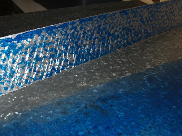

Jednak sama farba robi robotę.
Poniżej zdjęcia z prób. Widać jednak, że plamki mają raczej jednolity kolor... Nie widzę, tych 'spotów' jasnych otoczonych ciemniejszym kolorem. Dlaczego tak się dzieje? Może za dużo farby rozprowadziłem na płytę?

O, to właśnie, szlifowaniem nie można usunąć punktowych, czy małych gabarytowo wypukłości na sprawdzanej powierzchni...Skrobanie ma na celu usunięcie śladów poprzedniej obróbki np. toczenia oraz otrzymania powierzchni o małej chropowatości, szczególnie w przypadku, gdy obrabiane powierzchnie mają dokładnie do siebie przylegać lub przesuwać się po sobie..
W przypadku niedostatecznego przylegania, skrobie się wystające miejsca pokryte farbą zaczynając od miejsc, w których farba została starta w wyniku kontaktu dwu powierzchni. Operacje te powtarza się aż do osiągnięcia wymaganego stopnia przylegania. Dokładność obróbki mierzy się ilością plamek na kwadracie o boku 25 mm. Najdokładniejsze powierzchnie mają od 20 do 25 plamek.
