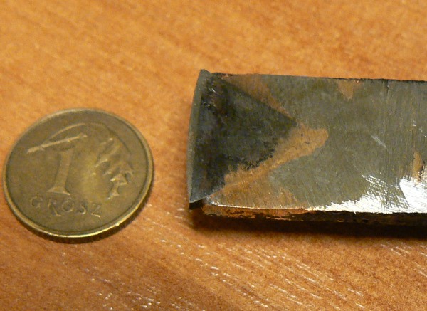

Oto kolejny prosty sposób na wykonanie dobrego skrobaka.
Płytka trójkątna i płaskownik zlutowane mosiądzem.
Płytka taka jest stosunkowo łatwo dostępna nawet uszkodzona jest dobra na skrobak.
Dużo lepiej pracuje niż skrobak zrobiony z pilnika, można by jedynie troszkę większą płytkę użyć.

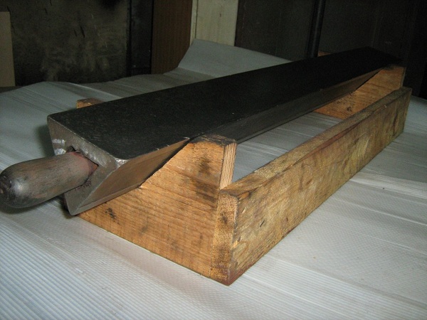

Czy aby zacząć przygodę ze skrobaniem wystarczy posiadanie liniału traserskiego trójkątnego? Nie mam niestety płyty traserskiej. Liniał 500mm, leżak magazynowy to jedyny płaski przyrząd jakim obecnie dysponuję. Muszę go z papieru woskowego wyciągnąć, bo jeszcze się mu dokładnie nie przyglądałem - na pewno jest cały skrobany. Czy takie coś może służyć jako powierzchnia odniesienia?

Liniał kreskowy ,nie bardzo , powierzchniowy, jak najbardziej. Nie wiem jaki masz.

Liniał mam taki jak na zdjęciu (pożyczone z all...ro dla celów poglądowych):
