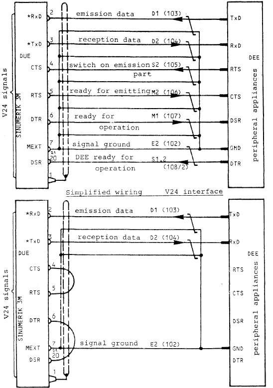

Oto opis połączenia z komputerem
A instrukcje już idą pocztą elektroniczną

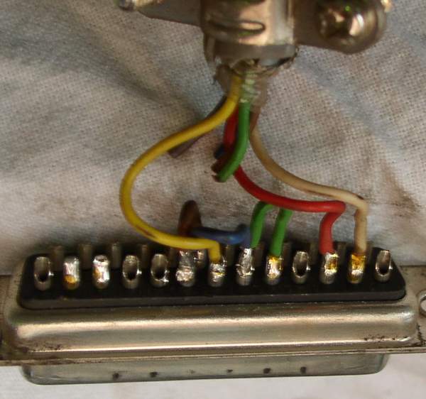

Oto zdjęcia gniazdo DB25 COM Literka A po prawej
i zdjęcie wtyczki
Jak widać ze zdjęć wtyczki
Połączona ona jest na ten prostszy sposób 3 przewody i zapętlenia
według schematu
dziękuję za punkty
i zdjęcie wtyczki
według schematu
