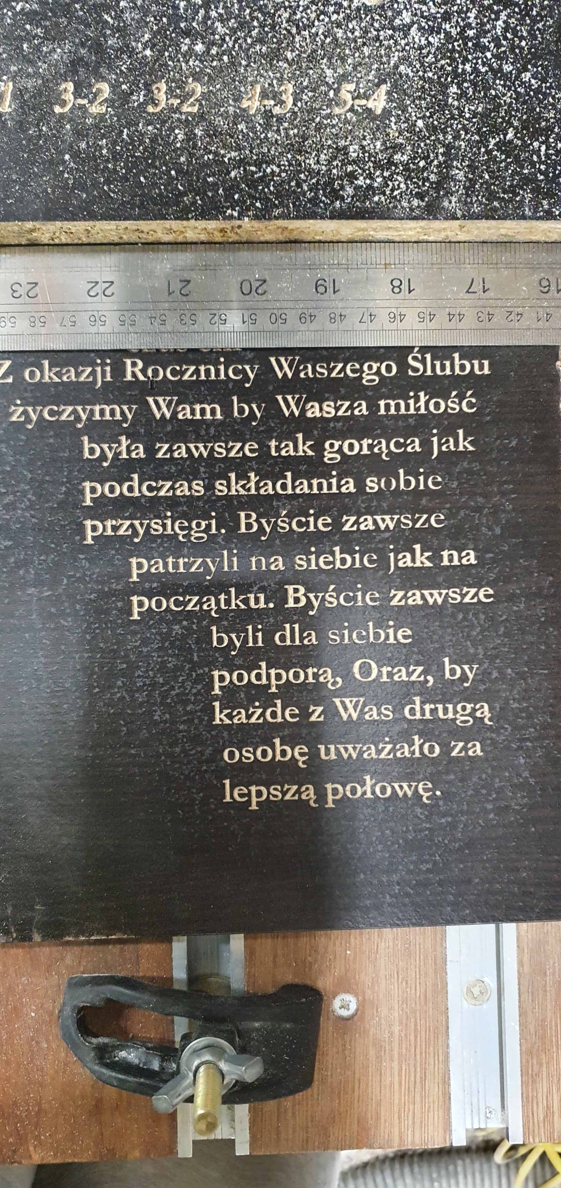

Przecież to co pokazuje mach na ekranie nie ma nic wspólnego z rzeczywiście przejechaną drogą. Nic wspólnego z zakłócanie i i gubieniem kroków. Więc czemu tym się sugerujesz?

W sumie, to miałem się pytać autora, skąd ma te dane.
Ja je rozumiem tak:
1. bazuje frez do jakiegoś stałego elementu
2. zeruje pozycję
3. Zapuszcza program, który ma powrócić do pozycji pierwotnej
4. bazuje ponownie do tego samego elementu, ale bez zerowania
5. To co widać, to różnica
Ja je rozumiem tak:
2. zeruje pozycję

Re: Silniki krokowe Producent CNC Profi.
Dodane 26 minuty 17 sekundy:
Kabel od wrzeciona odsuąłem jak najdalej się dało od innych kabli.
I przetestowałem po przekątnej stołu jak wcześciej.
tyle brakowało do zera
bez wrzeciona
X 0,22
Y 0.56
Z 0.15
z wrzecionem
X 0,35
Y 0,70
Z 0,22
Przetestowałem grawerowanie textu który próbowałem wcześniej.
Wczesniej jak pokazałem na zdjęciach Z pracowała w powietrzu już po zrobieniu drugiego wiersza textu.
Dziś udało się zrobić cały text na raz. Są różnice w głębokościach liter. Z-tka w trakcie pracy gubiła kroki.
Na koniec pracy do zera brakowało X 0.1, Y 0.5, Z 0.0. Jest dużo lepiej niż było na początku.
Dziękuję Wszystkim za wskazówki, a szczególnie TOP67.

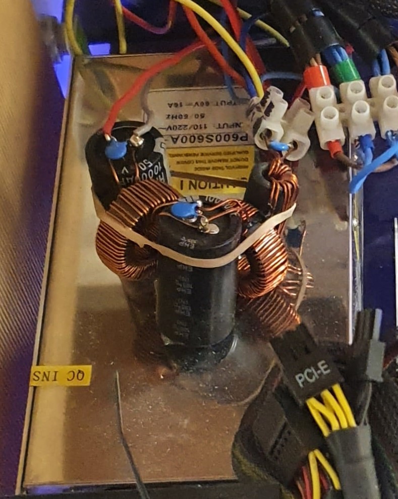

Jest lepiej, ale nie powinno być żadnych różnic. Niemożliwe, żeby we wszystkich osiach silniki nie dawały rady, zwłaszcza że są i tak mocno przewymiarowane. Problem jest w komunikacji i zakłóceniach.

Znajomy zrobił przeciwzakłóceniowy układ z kondensatorów i pierścieni ferytowych. Dodane 45 sekundy:

Na przypadkowe zakłócenia to zdecydowanie nie wygląda, widać regularność w przesunięciu. Tak jakby oś X gubiła zawsze tyle samo w każdym przelocie w lewo. Ile tam teraz jest kroków na mm? Nie znam kompletnie Macha, ale ustawia się tam gdzieś minimalny odstęp między zmianą dir i sygnałem step? Może tu jest coś na rzeczy. Można też spróbować zmienić na odwrotne podłączenie pulse między płytą a sterownikiem silnika. Jeśli np. teraz XP z płyty idzie na PUL+, a GND na PUL-, to dać 5V na PUL+, a XP na PUL- (lub na odwrót, jeśli akurat tak było). Może coś się zmieni. Przy tej zmianie zalecam zwrócić uwagę na prowadzenie GND (lub +5V) do pozostałych wyprowadzeń sterownika, żeby przy okazji zwarcia nie zrobić (bo może leci jednym wspólnym przewodem i np. wszystkie "-" są spięte razem przy sterowniku).
- Posty w temacie: 9
- Posty: 5562
- Lokalizacja: Gliwice
jr11 pisze:Poraszka
Czy to gubieni kroków z racji obciążenia lub przesadzenia z parametrami można sprawdzić dając niską prędkość wtedy silniki mają wysoki moment.
stosujesz programowe kasowanie luzu nawrotnego? BACKLASH
