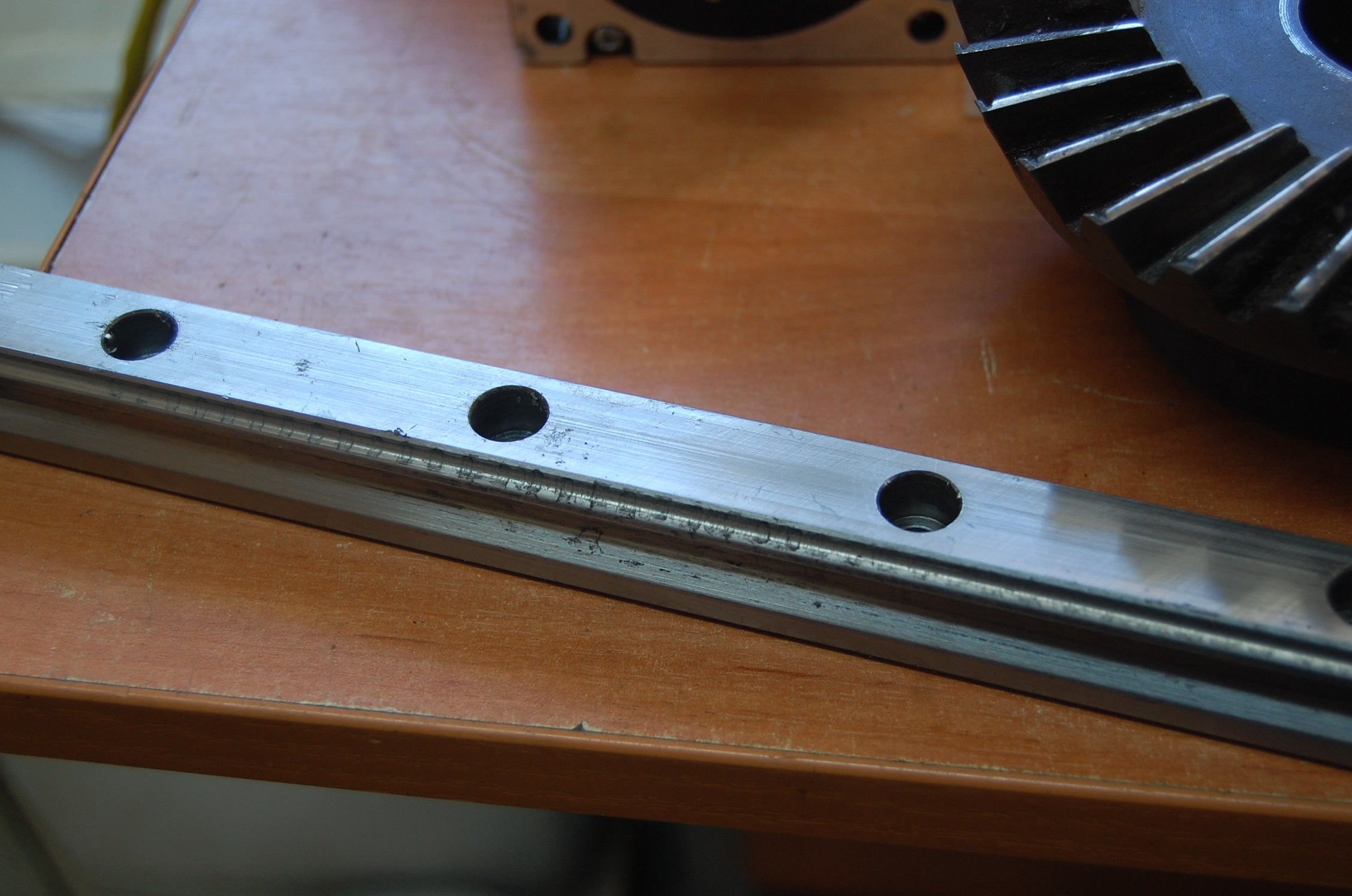

Z tego tylnego imaczka na suporcie więc z szyn. Sztywnością wózki nie grzeszą ale daje radę.
Efekt wcale nie długiego wiercenia niewiele grubszym wiertłem :)

Jaki rozmiar i jakiej firmy ta prowadnica ?
Hiwin 25

kamar pisze:Efekt wcale nie długiego wiercenia niewiele grubszym wiertłem
No to u mnie jest ok, nic się złego nie dzieje. jedyna różnica ze prowadnica na X jest 30 też Hiwin i wózki są na pionowo a nie leżące ale to nie powinno robić różnicy. Dziwne że aż tak powyciskalo dołki...

Post napisał: kamar » 30 paź 2019, 11:10
Też nie wiem jak to zrobił bo zauważyłem po czasie, jak w tym miejscu grzechotało przy przejeździe. Także mocne silniki to nie tylko same zalety :)
