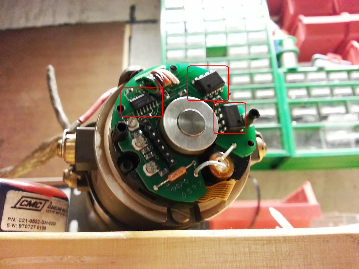

smouki pisze:ezbig, to co ty byś zrobił jak byś miał takie serwa, chodzi mi o to czy to się nada do napędzania frezarki. Mam do tego całe sterowanie od plazmy, może coś można adoptować, a jak nie to co mam kupić żeby do tego pasowało. I co to jest ta prądnica tachometryczna?
Ostatnie pytanie. Co to jest ta skrzyneczka, w środku jest jedna płytka co się zwie "axis card", a drug apłytka to "power suply", myślałem że to sterownik, ale on jest tylko jeden, może on jest 3-axis, bo na tej płytce wygląda jakby wszystkiego było po 3, tylko jakiś mosfetów jest 6
Pewnie są małe szanse, że to sterowanie działało na zasadzie step/dir. Bo jeśli w ogóle działało przed demontażem to można by próbować to uruchomić.
Sprawdziłbym czy ten enkoder magnetyczny generuje sygnały cyfrowe A B -A -B, czy analogowe. Jakbyś zrobił zbliżenie płytki, tak, żeby widać było elementy, to by można było przeprowadzić małe śledztwo. Jest duża szansa, że będą tam sygnały cyfrowe dające 500 lub 1000 imp/obr oraz index (tak w dokumentacji piszą).
Jeśli sterowania nie da się zaadoptować, a enkoder jest cyfrowy to kupiłbym do tego coś w tym stylu: http://www.ebmia.pl/enkoder-inkremental ... =2a&ort=2a
Chińczycy też sprzedają podobne w przystępnych cenach. Jak enkoder jest analogowy to trzeba dokupić cyfrowy. U nas najtańszy z nowych: http://www.ebmia.pl/enkoder-inkremental ... =2a&ort=2a
Można też zaadoptować enkodery ze starych drukarek. Tylko tarcze trzeba sobie zrobić np. w jakiejś naświetlarni gdzie robią klisze do druku ofsetowego (kosztuje to grosze). Można też kupić jakieś tanie małe srewa i przełożyć enkodery (tylko może być problem z dopasowaniem średnic).
Te silniki są sympatyczne. Kilka stówek za szt. by kosztowały. Jak zaopatrzysz się w sterowniki i ew. enkodery z chińskich źródeł, to nie powinno to wyjść drożej jak byś robił na krokówkach.

Podaj oznaczenia tych trzech układów scalonych w module. To może dojdziemy czy to faktycznie jest tachometr. I jaki (magnetyczny, optyczny czy jaki).

Post napisał: atom1477 » 07 sie 2013, 20:56
