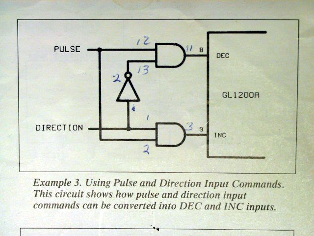

smouki pisze:Znalazłem okablowanie do całego sterowania może to coś pomoże w rozpoznaniu części tego organizmu.
https://docs.google.com/a/smolucha.eu/f ... BiMmM/edit
a tu tylni panel sterowania do którego jest dokument o okablowaniu
https://docs.google.com/a/smolucha.eu/f ... MxZm8/edit
Nie wiem co się stało z moją odpowiedzią, ale chyba gdzieś wcięło. Napisze jeszcze raz. Tak pobieżnie przeglądając mam takie spostrzeżenia. Serwa mają enkodery inkrementalne AB i w dokumentacji mamy rozpisane kolory kabli. Nie wiem czy dobrze tam wyczytałem, ale chyba mamy tu sterowanie serw w trybie CW/CCW. Zamiana tego na step/dir to użycie 3 bramek logicznych. Jeśli to by się potwierdziło, to mógłbyś zostawić zasilacze i same serwopaki (reszta się nie przyda) i podłączyć to wprost (przez płytę główną czy smothstepper) do mach-a. Czyli jest szansa (jeśli to wszystko jest jeszcze sprawne), że masz kompletne sterowanie do nowej maszyny.

Faktycznie enkodery powinne mieć sygnały jak pisaliśmy wcześniej.
Sterownie silnikami to coś za zasadzie nie step dir tylko podajesz impuls na jeden przewód to silnik robi obrót o rozdzielczość enkodera w jednym kierunku, a podajesz impuls na drugi to w drugim kierunku. Tak mi się przynajmniej wydaje.
ezbig pisze:ale chyba mamy tu sterowanie serw w trybie CW/CCW
To się może nawet tak nazywać. Za czasów jak to robili to mnie jeszcze na świecie nie było :P heh
I jeżeli to faktycznie tak działa to kilka bramek logicznych załatwi sprawę.
Ja się jednak obawiam rozdzielczości enkoderów magnetycznych. Może być zdecydowanie za mała do użycia tych silników w maszynie cnc. Ale tam chyba były jakieś przekładnie do silników, prawda?

Z tych opisów i z płytki myślę, że dałoby się stosunkowo łatwo odpalić na razie sam enkoder. Podłączyć przynajmniej jakąś diodę led z opornikiem i zobaczyć ile impulsów poda enkoder na obrót. A zamierzasz te silniki podłączać do maszyny uzyskując ile mm/obr?

Znalazłem gotowca step/dir na CW/CWW:
http://www.machsupport.com/forum/index. ... ic=12186.0
