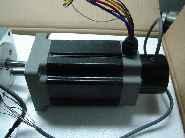

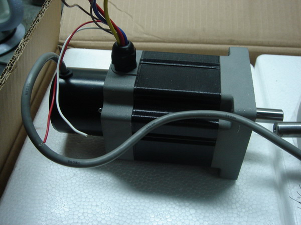

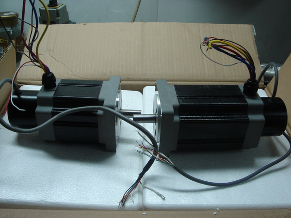

Post napisał: Piotrjub » 05 gru 2006, 00:23
Już przyszły do mnie moje serwa BLDC.
1,9Nm (400W) i 3,1Nm (650W) z enkoderami 2,5 tys. imp/Obr
Fajnie wyglądają.
3,1Nm
1,9Nm i 3,1Nm
1,9Nm
Wodzu
Posty w temacie: 16
Posty: 674
Rejestracja: 29 lip 2006, 19:32
Lokalizacja: z sasiedztwa
#30
Post napisał: Wodzu » 05 gru 2006, 00:31
OO w mordę jeża. :cool:
Gdzie je kupowałeś w Polsce? :mrgreen:
Ale wyglądem zabijają i te parametry. :shock:
Jeszcze tylko jedno ile kosztowało cię to serwo 1,9Nm bo większego raczej nie bedę potrzebował. Moze odp. na priv.
Jakiej firmy są te serwa i jaka prędkość obrotowa zapodał wytwórca tego cacka.
To na razie tyle z pytań.
[ Dodano: 2006-12-05, 00:35 ]
HEhe jestem pierwszy ktory je widzi tutaj na forum :razz:
Ale wiesz co to oznacza: że teraz każdy będzie się Ciebie pytał skad, za ile, jak długo szły, czy same sie naprawiają, czy mozna zmienic enkoder itd. :mrgreen: :mrgreen: :mrgreen:
