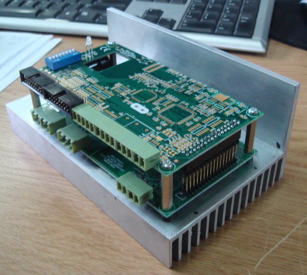

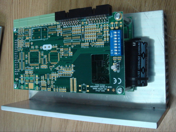

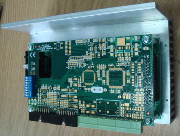

Post napisał: Piotrjub » 14 wrz 2007, 20:31

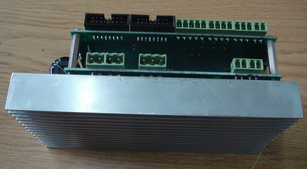

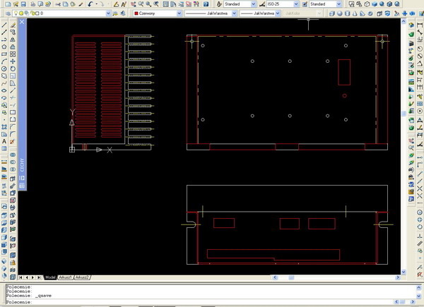

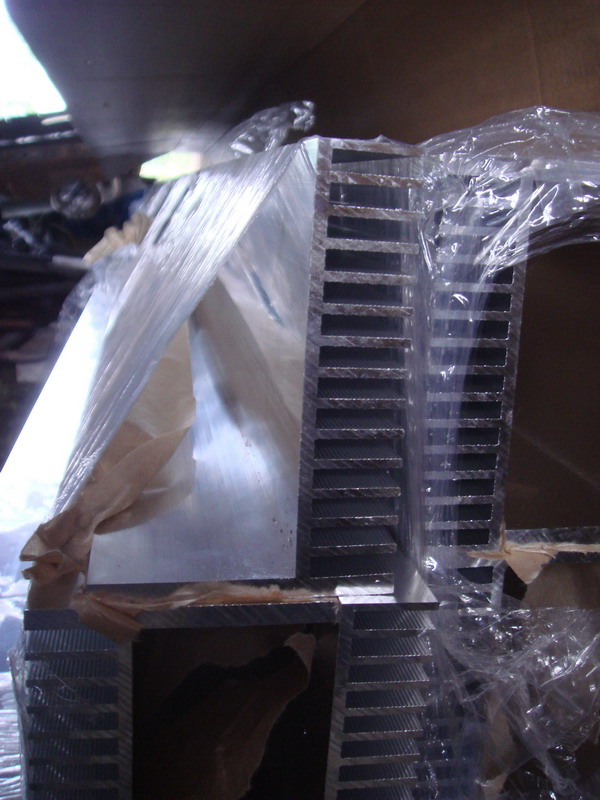

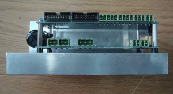

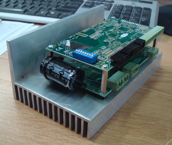

Radiatory sa gotowe - teraz czas na obudowe
obudowa BLDC.jpg (54.98 KiB) Przejrzano 1207 razy
jarekk
Posty: 1701
Rejestracja: 17 mar 2006, 08:57
Lokalizacja: Gdańsk
#152
Post napisał: jarekk » 14 wrz 2007, 22:08

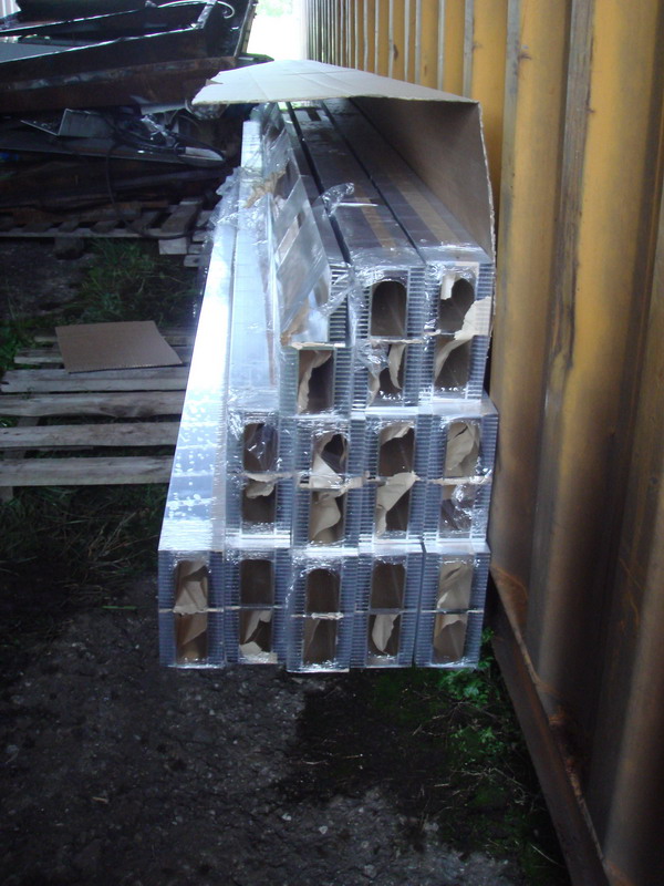

Co było tak drogiego w tych radiatorach ? Były robione ( odlewane) na zamówienie ?
Piotrjub
Posty w temacie: 53
Posty: 1494
Lokalizacja: Gdansk
#153
Post napisał: Piotrjub » 14 wrz 2007, 23:25
Aby wykonać ten radiator trzeba było wykonać oprzyrządowanie – cena jego wyniosła 7.930 zł i mogła go zrobić wyłącznie firma której zleca się wykonanie radiatora (nie udostępniają nikomu możliwości wykonania tego). Dalej jest też min ilość jaka trzeba zamówić – całość składa się na kwotę która trzeba wydać aby takie coś mieć.
Oczywiście przy następnym zamówieniu już nie będzie trzeba wykonywać oprzyrządowania.
Nie zmienia to faktu że trzba było niestety duzo wydac aby zrobic taki jak chcieliśmy radiator.

arizon
Posty: 275
Rejestracja: 11 mar 2006, 06:08
Lokalizacja: Rzeszów
#155
Post napisał: arizon » 15 wrz 2007, 10:13
Piotrjub pisze:Aby wykonać ten radiator trzeba było wykonać oprzyrządowanie – cena jego wyniosła 7.930 zł i mogła go zrobić wyłącznie firma której zleca się wykonanie radiatora (nie udostępniają nikomu możliwości wykonania tego). Dalej jest też min ilość jaka trzeba zamówić – całość składa się na kwotę która trzeba wydać aby takie coś mieć.
Witam mam pytanie dotyczące procesu produkcji tego radiatora czy jest to coś jak COS- ciągłe odlewanie stali tylko że dla aluminium?
Pytam z czystej ciekawości.

Piotrjub
Posty w temacie: 53
Posty: 1494
Lokalizacja: Gdansk
#157
Post napisał: Piotrjub » 16 wrz 2007, 11:56
ERNEST KUCZEK pisze: wracajac do radiatorow to czy naprawde nie ma nic na rynku co moznaby podebrac na potrzeby tego projektu?
Myslisz że jestem skory do wydawania dużej kasy jak mógłbym kupić coś odpowiedniego
Adalbert ma racje w jednym po frezowaniu tego radiatora na pewno dam to do czernienia,
może kolega by opisał proces produkcji czajników - to tak z ciekawości bo wszystkie procesy produkcyjne mnie inetresują.

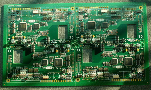

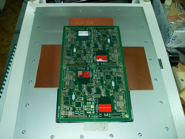

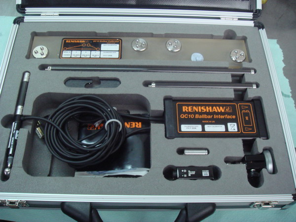

Post napisał: Piotrjub » 07 paź 2007, 00:44

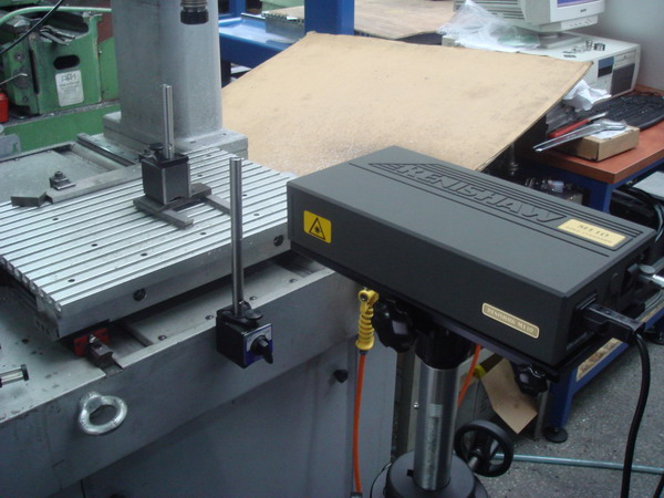

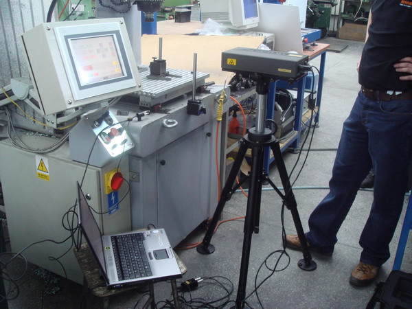

Hehe nowe wyzwania – ale powoli kończymy opracowywać nowy czytnik do liniałów pomiarowych i wpierw trzeba to skończyć a od poniedziałku w sterowaniu wieloosiowym jakie robimy zmienimy kartę procesora z ARM7 na ARM9 a to również zajmie 1-2 miesiące ale ARM9 działa pod systemem LINUX i dlatego później szybciej będzie można pisać różne aplikację do sterowania.
Kupiliśmy fajny sprzęt Renishow – fajnie można sprawdzać geometrie maszyn ale dodatkowo super się testuje różne opcję napędów i sterowań.
Na zdjęciach widać też jak laserem mapuje się śrubę toczną.

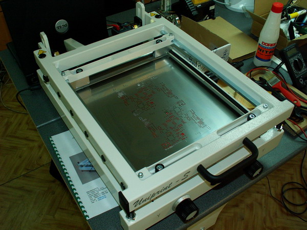

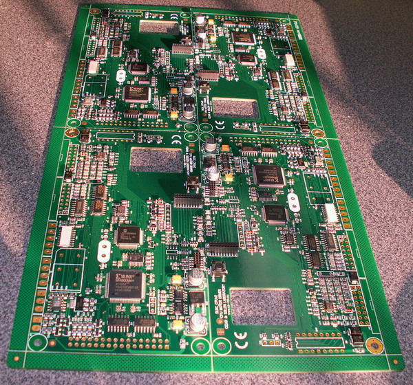

Aby precyzyjnie nakładać pastę lutownicza na płytki trzeba było kupić sitodrukarkę ale teraz lutowanie elementów wychodzi idealnie.
