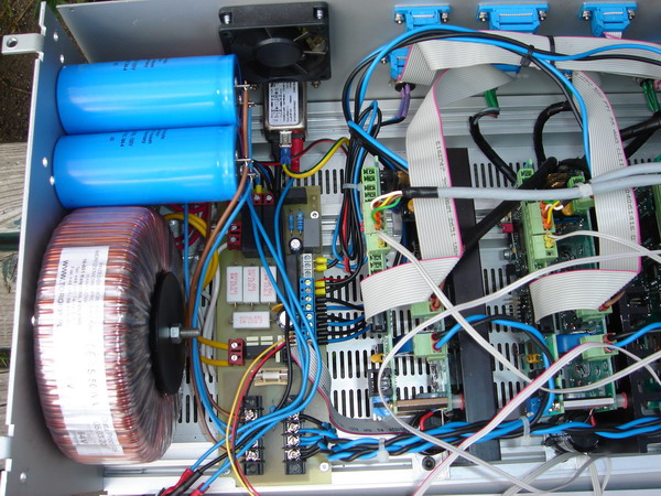

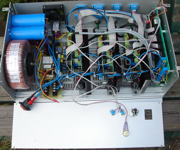

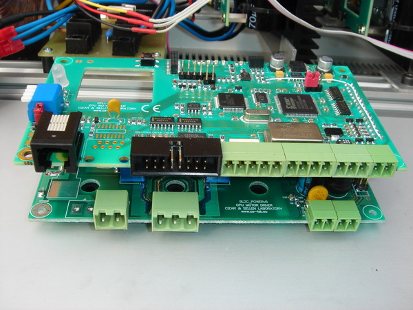

Post napisał: Piotrjub » 02 wrz 2007, 10:52

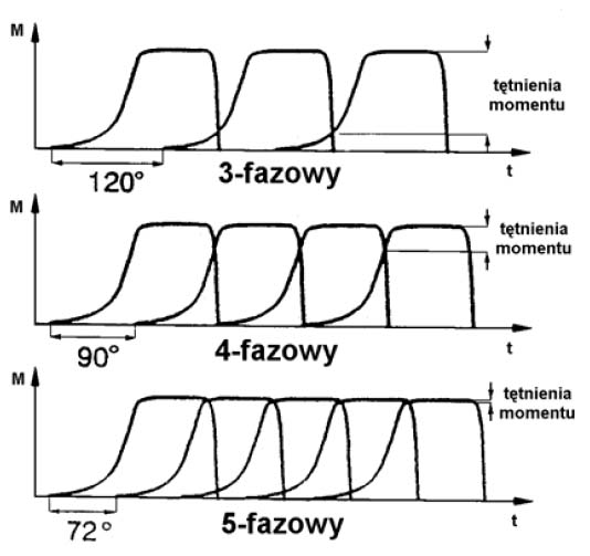

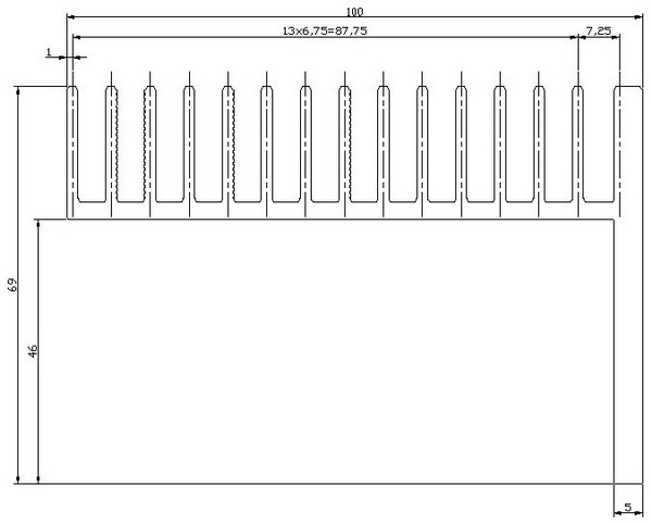

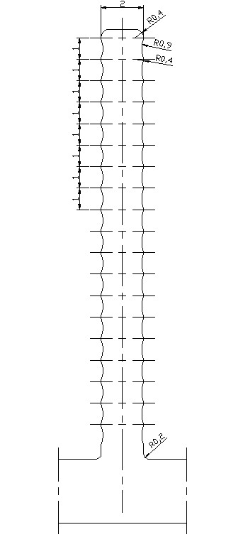

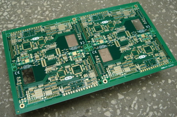

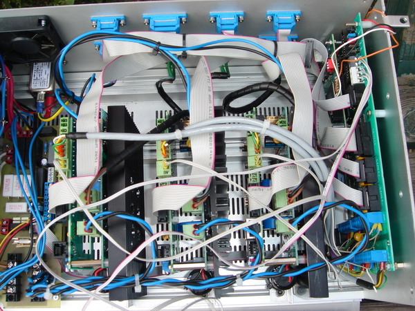

Prędzej pisałem ze draiwer jest gotowy. Ostatnio zrobiliśmy sinus PWM - bardzo ładnie silnik dzięki temu chodzi. Mam nadzieje że w przeciągu 1-2 tyg. będę już miał radiatory zrobione specjalnie do draiwera na razie w skrzynkach montuje draiwery nazwijmy to taką prowizorką. Ciągle jeszcze modyfikuje się program do obsługi draiwera – program na komputerze odczytuje i nastawia ponad 80 różnych parametrów.
Mało osób sobie zdaje sprawę że z uwagi na budowę silnika następuje tętnienie momentu (pulsacja momentu) – silnik są 3-fazowe , 4-fazowe, 5-fazowe (nazywany inaczej 3-polowy czasami mówi się 3-biegunowy) i to właśnie od budowy silnika zależy jak on się zachowuje – jeszcze to programowo się zlikwiduje - zamieszczam zdjęcie wykresu - ale to już sprawa dużo prostsza do zrobienia.
Na zdjęciach draiwera widać już finalną wersje końcówki mocy ale płytka sterującą jest jeszcze poprzednia wersja – na zdjęciach (nie polutowane jeszcze elementy w formatkach po 4 sztuki) wersja już finalna jakoś nie zrobiłem zdjęć draiwera ostatnio – porobię jak będzie radiator.
