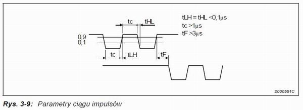

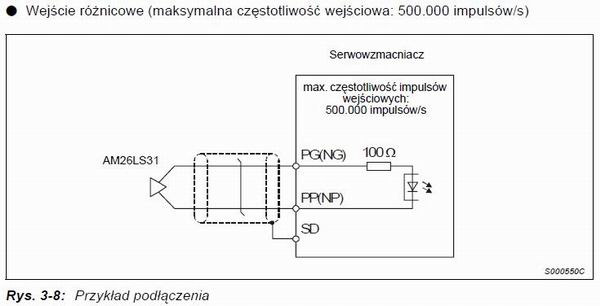

kiedy rozmawiałem z powyższym Japończykiem, interesowały mnie dwie rzeczy, podawanie sygnałów step-dir do sterownika serwa, oraz ustawienia parametrów sterownika, tak aby działał w trybie step-dir. Tak więc odnosząc się do powyższego schematu interesował mnie tylko fragment od płytki "level converter".
Co do odpowiedzi na pytanie o konwerter długości impulsu, nie wiem czemu to robi. W dokumentacji do sterownika jest jednak informacja na temat impulsów jakie można podawać do sterownika w trybie step-dir.
schmat wejści różnicowego step lub dir
parametry sygnału

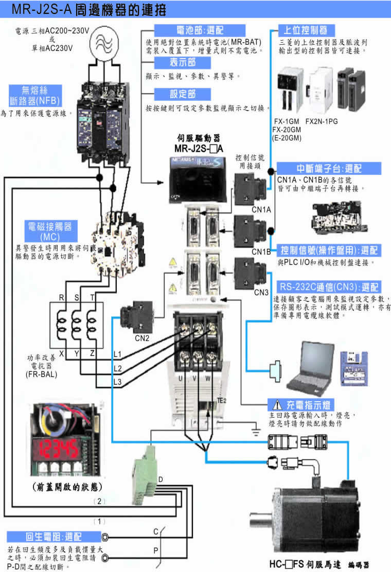

Niedawno znalazłem obrazek jak wszystko połączyć ze sobą gdyby kogoś interesowało to zamieszczam
I pojawiły sie małe wątpliwosci
do czego służą wtyki CN1A (podłączone do FX-1GM) i CN1B (do sterownika PLC)??Czy są one konieczne przy sterowaniu Step dir?

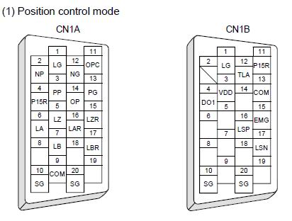

Post napisał: kowales » 10 sty 2010, 14:36
cooki13 pisze: I pojawiły sie małe wątpliwosci
Wtyk CN1A to zestaw sygnałów w których skład wchodzą sygnały sterujące obrotami silnika we wszystkich trybach tzn. pozycja, prędkość i moment. Z kolei CN1B to zestaw sygnałów typu Emergency Stop, 2 krańcówki, Servo On.
Warto jeszcze dodać, że część sygnałów ze złącza CN1B można dezaktywować w parametrach, mi jednak nie udało się np. dezaktywować wejścia Emergency, tak więc nawet do testów trzeba było obszyć część wejść zarówno z CN1A jak i CN1B.
sygnały na CN1A i CN1B w trybie pozycji (step-dir)
