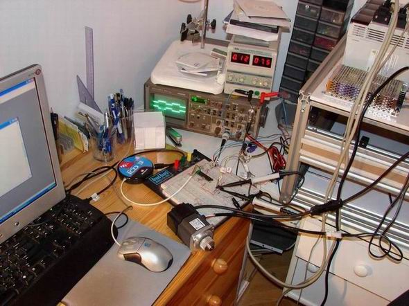

Po kilku tygodniach walk, udało mi się uruchomić serwa w trybie step/dir.
W chwili obecnej steruję je z mikrokontrolera PIC, docelowo sterowanie z macha poprzez odpowiednio zmodyfikowaną płytę bazową lub standardową płytę plus przejściówka konwertująca sygnały.
Sterowanie odbywa się za pomocą sygnałów różnicowych w standardzie TTL. Maksymalna częstotliwość taktowania 500 000 impulsów/s.
Teraz pracuję nad połączeniem sterowników w prostą sieć po RS485. Protokół mam już rozgryziony, muszę tylko pospinać wszystko kablami i napisać prosty programik na PC do zmiany parametrów sterowników.
Wrzuciłem do internetu filmik z układem testowym: filmik
testy na biurku

Czy sterowanie step/dir leci do "wzmacniacza" pezpośrednio z LPT/ lub inny generator tego sygnału?
Chodzi mi o elektronikę bo spotkałem się z wzmacniaczem Mitsubishi gdzie sygnał był wymagany w formie różnicowej (symetrycznej) , jeśli tak to jak można zwykły sygnał z LPT (Mach) zamienić na symetryczny?
Na zamieszczonym wyżej zdjęciu widać na oscyloskopie sygnał symetryczny to nie przypadek? :)

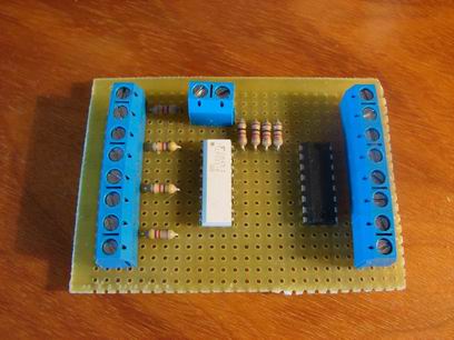

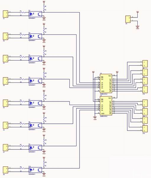

Do zamiany sygnałów z LPT na symetryczne używam własnej płytki z dwoma układami, jeden to optoizolator, a drugi to nadajnik linii (wchodzi sygnał 0-5V, wychodzi symetryczny 0-5V)
kowales
Schemat przejściówki - 4 osie
przejściówka dla dwóch osi - prototyp

#30
Post napisał: cooki13 » 17 gru 2009, 00:50
Witam co to za dokładnie modele układów które są stosowane w przejściówce? oraz jakie wartosci rezystorów zastosowałeś?Ponieważ jestem zmuszony wykonać ww konwerter.Będe wdzieczny a pomoc
