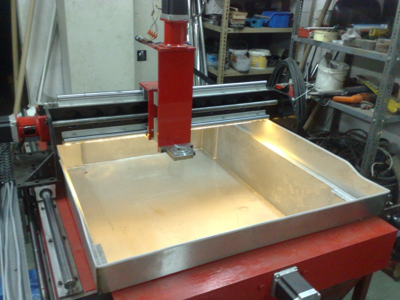

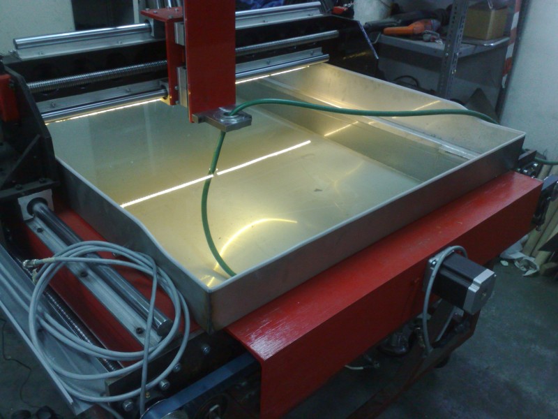

Panowie ale pi***olicie.
Na dole test szczelności,I prezentacja w odzieniu.

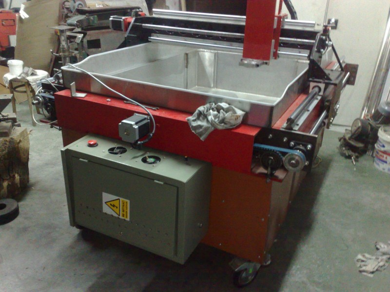

jacek-1210 pisze:Słabo widać sterownik z LPT -to ta zielona płytka w lewym górnym rogu- wydaje mi się że nie ma pełnej optoizolacji - ale może się mylę bo słabo widać
Jeśli komputer nie zawiesza się/resetuje, tylko wyrzuca stopa to może raczej coś w kabelkach, albo sterownik nie ma wcale lub ma optoizolację tylko na wyjściu na drivery silników a nie ma na wejściu/powrocie do komputera i tą drogą idą zakłócenia ? Próbowaliście palić z odłączonym od tej płytki stopem ? Może odłączcie od niej wszystko oprócz zasilania i sterowania driverów i sprawdźcie czy ruszy palenie ?
Odłączalismy estopa później krańcówki .Własnie raz na odłączonym estopie wypaliła wszystko palona była blacha 2mm na 20A , a puzniej nierdzewka 4mm 40A .I przy takim amperazu dupiło wszystko.
[ Dodano: 2011-07-01, 21:45 ]
jacek-1210 pisze:Jak tak patrzę, to na Machu ludzie mieli problemy z e-stopem - może tu leży problem. Jak pisałem wcześniej, poodłączajcie od tej zielonej płytki wszystko oprócz zasilania i driverów silników i sprawdźcie czy nie ruszy
Jutro próby i relacja.

kamar pisze:
hugo238 pisze: Reset w Machu ,wskazuje na E-stopa
W Machu to ja nie pomogę, konfiguracja macha na plazmę czy frezarkowy ?
Frezarkowy.
[ Dodano: 2011-07-01, 21:33 ]
Ładnie pospawane - jak Ci się udało zachować współosiowość wałka i śruby - czy może obrabiałeś wałek po spawaniu ?[/quote]
Miałem podtoczone jedno w drugie około 20mm ,pospawałem tigiem ,i splanowałem (wyprostowałem) na tokarce.

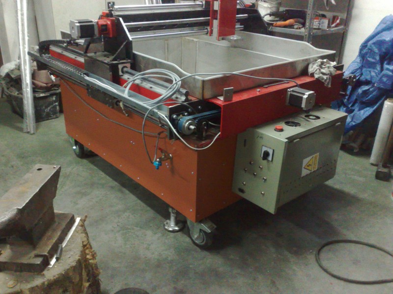

Jacek zdjecie szafki jest na 6 stronie naszego tematu ,nie było jeszcze wtedy wyrznietego E-stopa i wentylatorów ,Jak bys potrzebował cos z bliższa to skocze zrobic fote.
