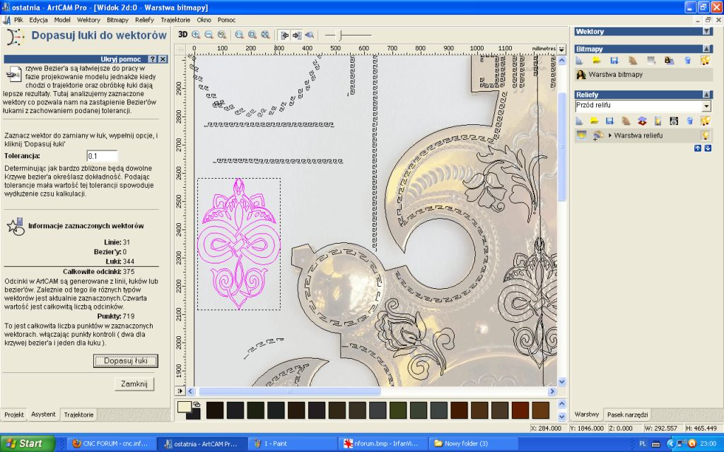

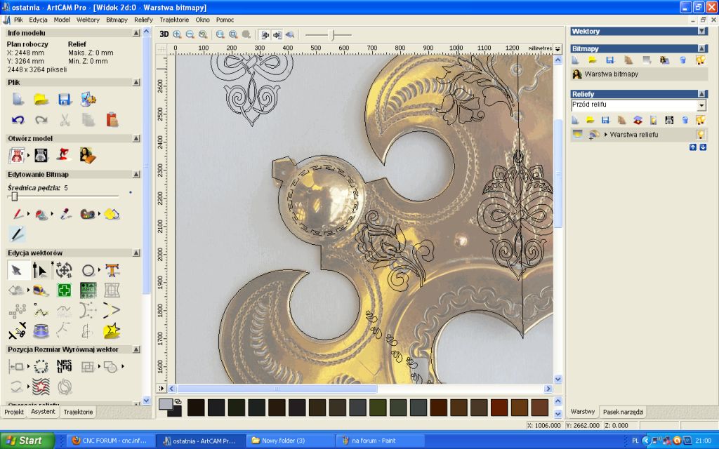

Sory zgadza sie co po nagle to po diable,robie to tak jesli ci o to chodzi ? Odcinkami wektorów Osobiscie nie wiem tez sie ucze tego programu robie tak: zgrany rysunek jesli jest w kolorze redukuje do dwóch kolorów czarno biały w magicznym ołowku ustawiam tolerancje ,po wygenerowaniu wektorów prostu...

Tak opcja dopasuj łuki do wektorów .Zaznaczasz krzywe wektory i na dole jest magiczny przycisk Dopasuj łuki

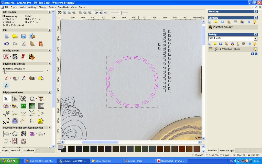

Nawiniecie tekstu na krzywa nie jest dla mnie problemem,przy probie nawiniecia wektorów w tej funkcji rzuca komende ze nie wykrył tekstu,odpada .Artmachining co miałes na mysli alternatywnie wklejanie wektorów? Prosze o szczegóły.W zakładce wektory przeleciałem wszystkie funkcje, wszystkie filmy na ...

Szlaczek centralnie o takim wygladzie zzzzzzzzzzzzzzzzzzzzzzzzzzzzzzzz .wielokrotnosc Z . każde Z jeden wektor. Owiniecie okregu w 2D , nie na wałek w 3D.W skrócie chce zrobić ornament koła z odsunieciem od niego około 5mm. Próbowałem przez transformacje ale to sie nie uda rościąga literki.Jak go zw...
