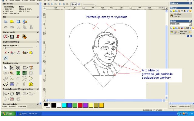

Witam Artcamistów
Stanąłem na kolejnym problemie .,w trajektori chciałem połaczyc wektory do wyciecia ,ale wektory jego sasiaduja z elementem do grawerowania .Jak wyszczególnic je osobno .zeby ze soba nie kolidowały.Screem i plik wytłumaczy o co mi chodzi.

Post napisał: lajosz » 11 sie 2013, 23:08
Na początek warto się zapoznać z tym.
Powyższy link, to informacja jakie pliki można zamieszczać na forum.
Jak widzisz, plików .art tam nie ma, ale zawsze możesz spakować .art-a do RAR-a i po kłopocie.
Jednak .art, art-owi nie równy i nie zawsze da się go otworzyć w innej wersji Artcama.
Co do samego problemu, to być może masz zgrupowane wektory.
Rozgrupuj je, zaznacz te tworzące serce i pacnij w klawisz Delete.
Wektory zostaną usunięte.
Jeśli jednak są do czegoś potrzebne, to przenieś je do nowej / innej warstwy, wyłącz tę warstwę (na razie) z edycji, zrób sobie obróbkę dla pozostałych wektorów, a jak będą potrzebne te tworzące serce, to włączasz warstwę która je zawiera, wyłączasz wszystkie inne warstwy (co by nie przeszkadzały) i tworzysz obróbkę tylko dla serca.
Jeśli jednak źle zrozumiałem problem, to napisz konkretnie co chcesz zrobić i coś poradzimy.
