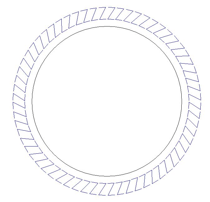

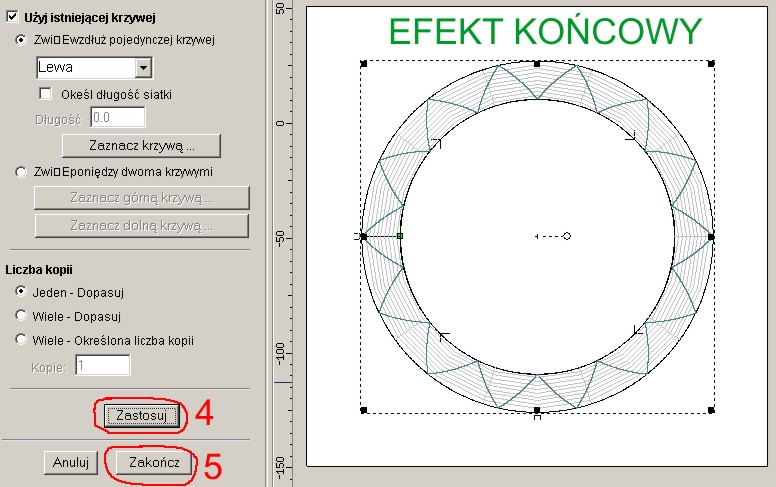

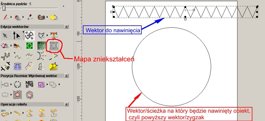

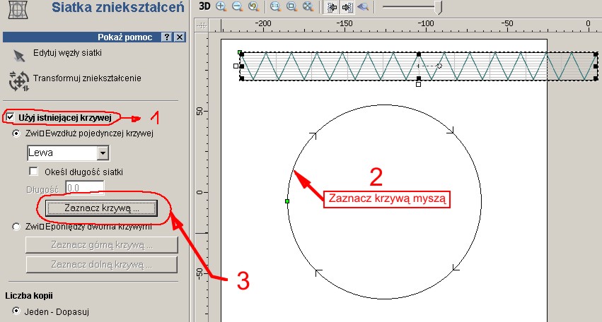

Możesz skorzystać z "Mapy zniekształceń".
Zamiast pisać co i jak, poniżej zrzuty ekranowe:
No chyba, że chodzi o coś takiego :
Jeśli tak, to zapewniam, że zostało to zrobione poprzez "Nawiń tekst na krzywej".
Zwykły tekst, czyli litery jedna przy drugiej.

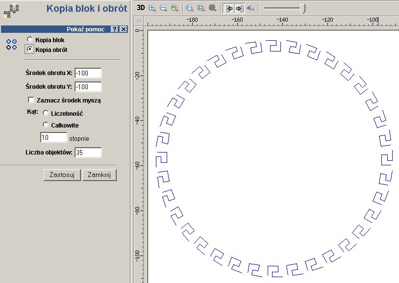

Jednak teraz już wiedząc o co w końcu chodziło, myślę, że jeszcze lepszym sposobem uzyskania tego efektu będzie użycie narzędzia "kopia blok / obrót" z menu "Edycja Wektorów".
Powyższy sposób ma te zaletę, że nie zniekształca obiektów, a poza tym, rozstawia je równiutko.
Popatrz:
