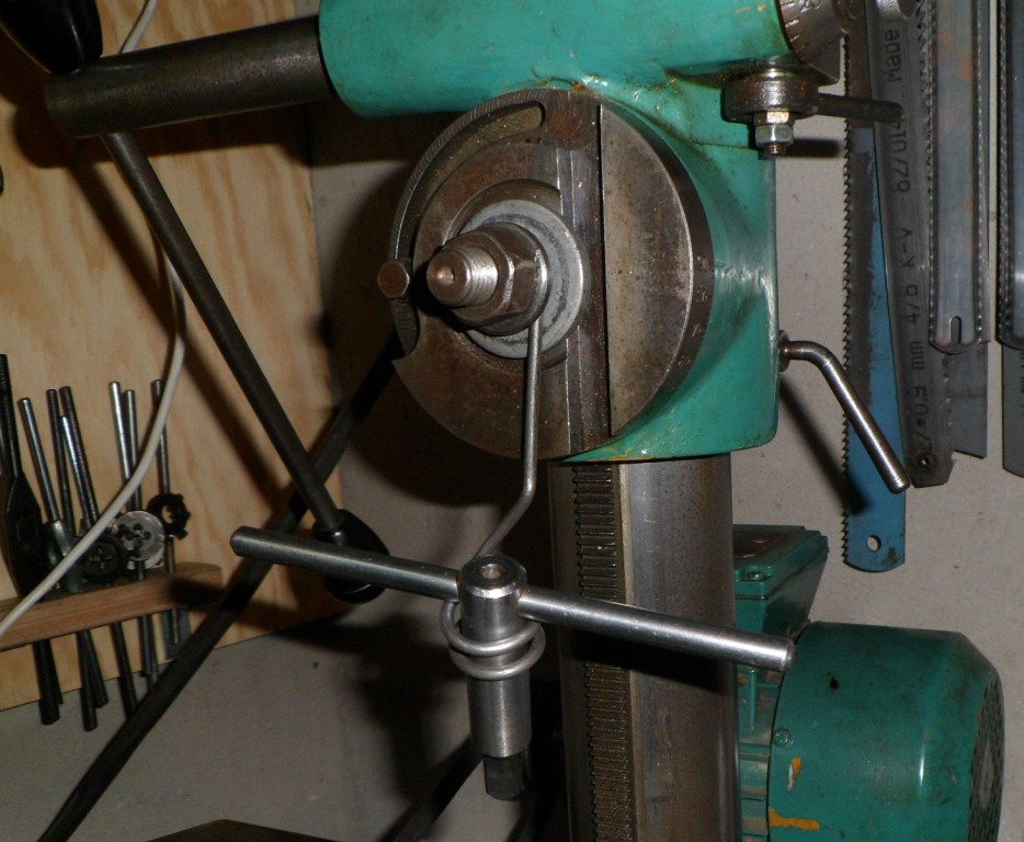

autor: BYDGOST
12 lis 2012, 00:52
Forum: Tokarka Nutool 550, Zuch, OUS, TSA, TSB, Mini Lathe i inne małe tokarki
Temat: OUS-1 dla laików
Odpowiedzi: 678
Odsłony: 180780
Małe usprawnienie pracy na OUS 1: wieszak na klucz zamocowany na kolumnie sprawia, że klucz jest zawsze pod ręką.

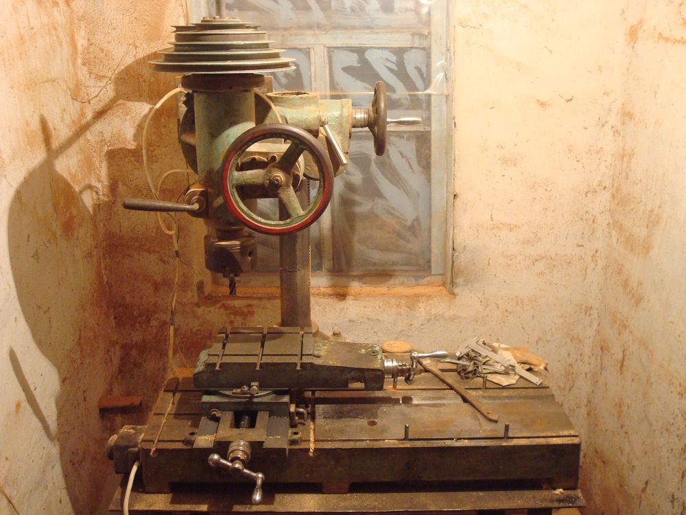

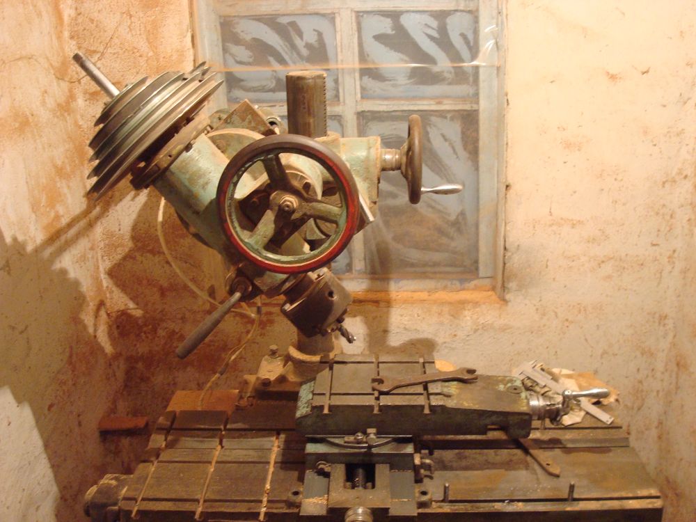

autor: BYDGOST
19 paź 2012, 16:49
Odpowiedzi: 678
Odsłony: 180780
panzmiasta pisze:jak ktoś znajdzie awarię
Kolumna powinna być zablokowana tak, żeby wrzeciennik nie obracał się prawo - lewo. W tej pozycji jak jest to nie można go wykorzystać. Oś wrzeciona pionowego powinna być nad osią tokarki a nie przesunięta gdzieś do tyłu.

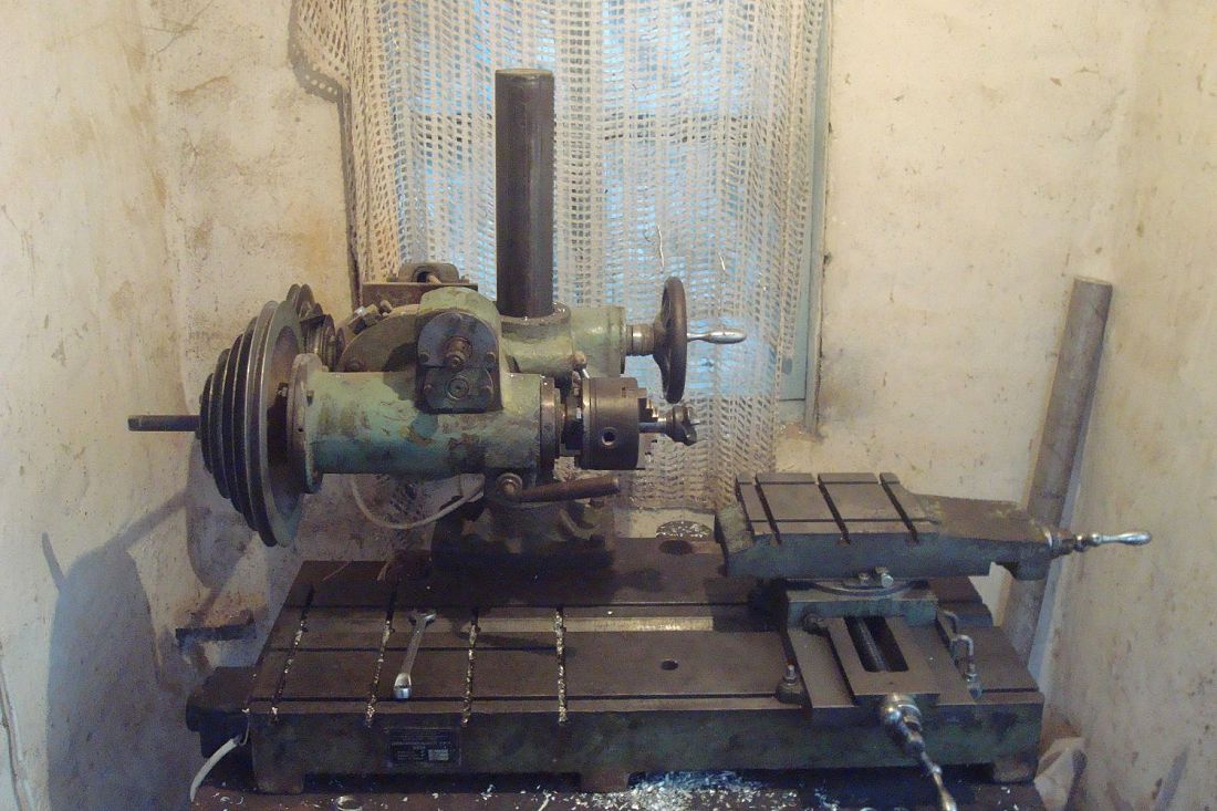

autor: BYDGOST
13 paź 2012, 17:48
Odpowiedzi: 678
Odsłony: 180780
Znalazłem taką ciekawostkę: frezarko tokarka z Ukrainy. Została wykonana w zakładzie eksperymentalnym, pewnie coś podobnego do naszego zakładu doświadczalnego.
Tu jest link do strony: http://www.chipmaker.ru/topic/30007/pag ... ntry448095
Mówi się tam o naszej OUS 1.
