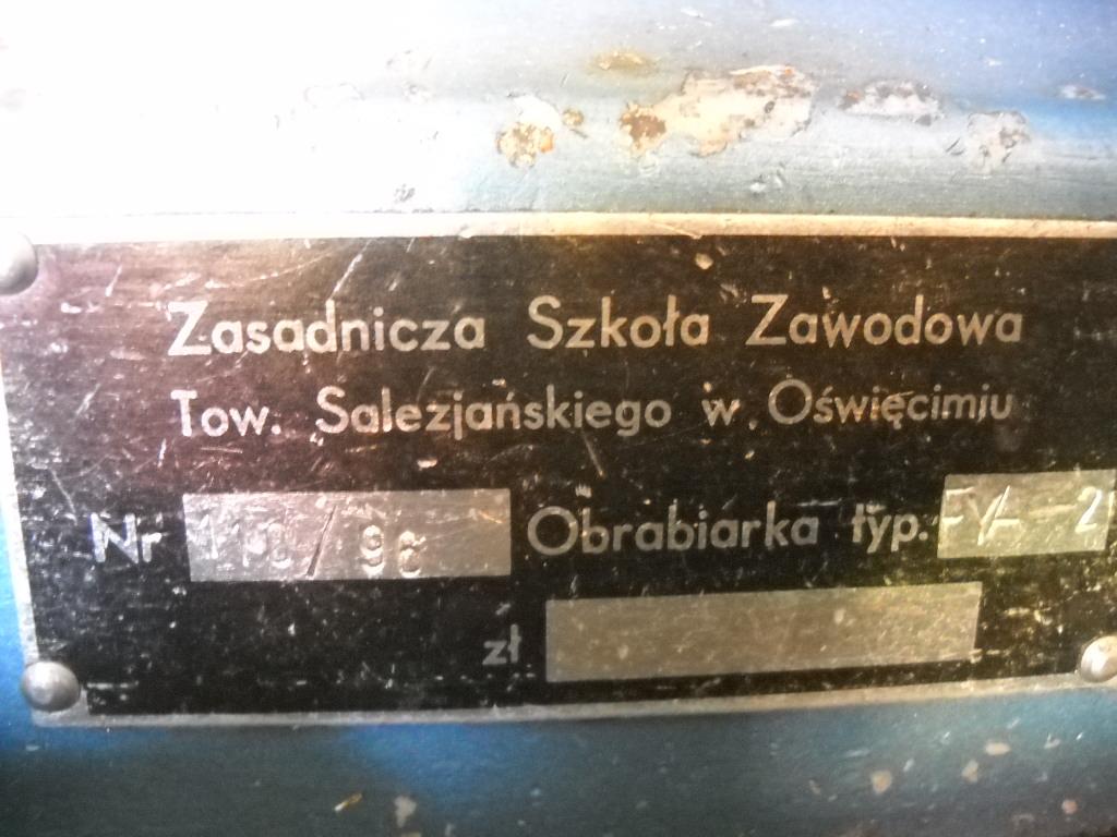

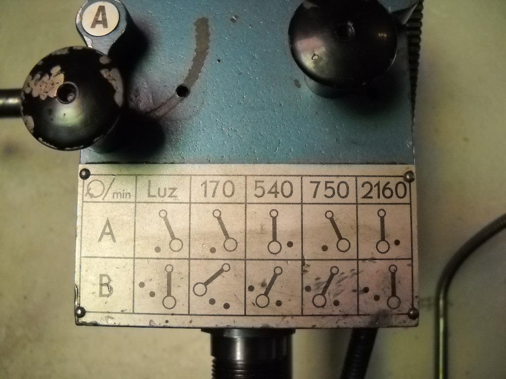

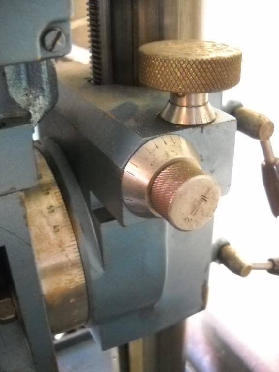

Sporym uproszczeniem w przezbrajaniu OUS byłoby zastosowanie wrzeciona jakie zastosowano w OUS typ FYA-20 ( aktualnie wystawiona na Allegro ):
Obrazek Obrazek
Obrazek Obrazek

A wiesz, że dopiero teraz zwróciłem na to uwagę :???:
FYA-20 max odległość czoła wrzeciona od powierzchni stołu 520mm
OUS-1 .......... 267 mm :sad:
Robiona w tej samej szkole, ciekawe czy pozostałe wymiary są identyczne ?
Przyznam szczerze, że ten parametr OUS-1 też mnie często irytuje.
Szkoda, że FYA-20 nie pojawia się w częściach na Allegro tak jak OUS-1 :sad:
