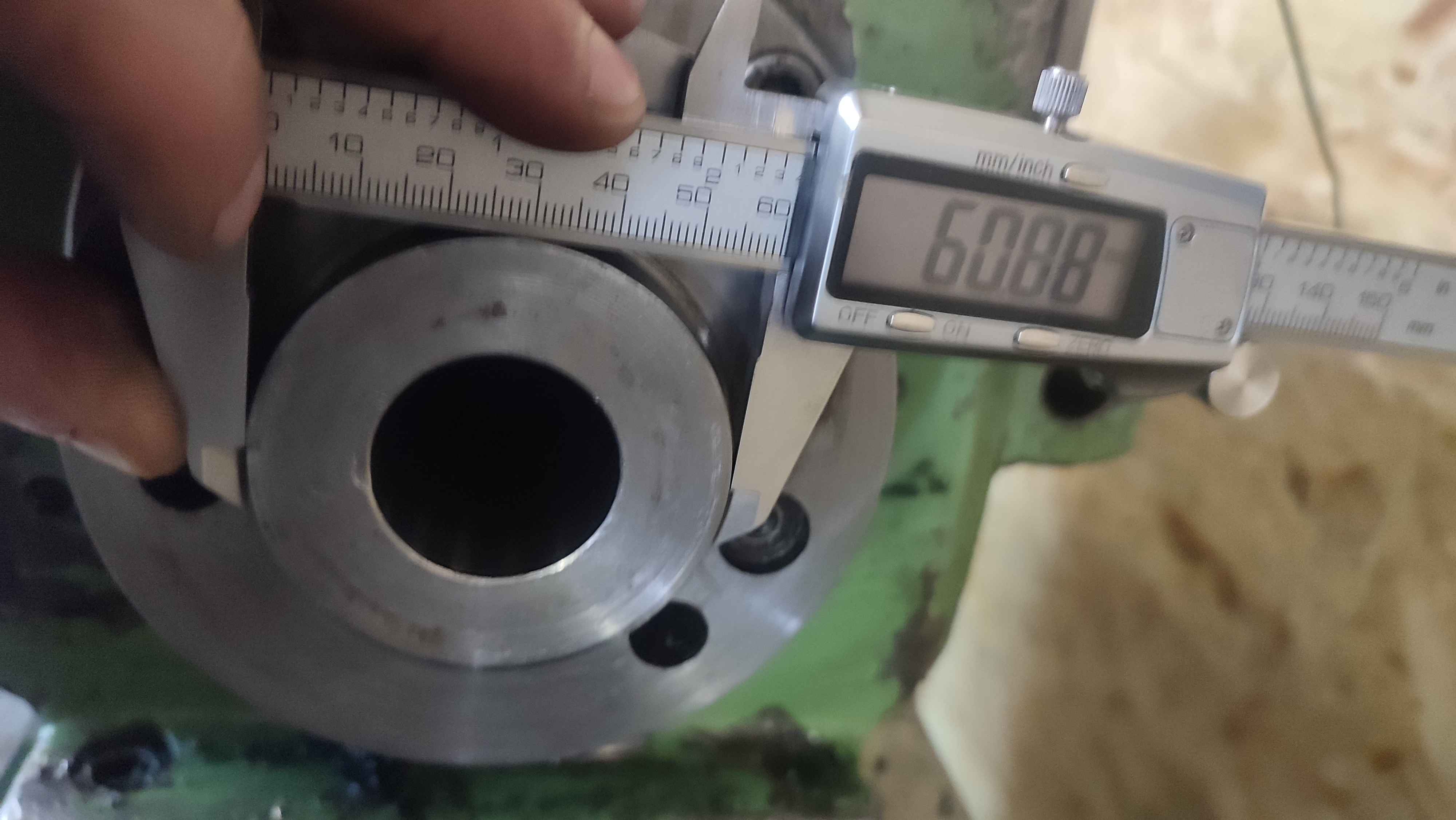

Re: Tum 25A dobór uchwytu oraz zabieraka.
to u mnie chyba jest coś zdrutowane bo jest stożek za 60.8 na 61.2 i w uchwycie był identyczny zabierak.
U mnie wygląda to tak

- 04 gru 2024, 16:51
- Forum: Toczenie / Tokarki Konwencjonalne
- Temat: Tum 25A dobór uchwytu oraz zabieraka.
- Odpowiedzi: 10
- Odsłony: 1741
Witam jako że kupiłem moją tokarkę trochę w ciemno wyszło parę drobiazgów do poprawy, jedną z nich jest właśnie problem z zabierakiem uchwytu. Nie siada on pasownie na stożek wrzeciona ma około 0.5 bicia po skręceniu (samo wrzeciona jest praktycznie bez luzu). Teraz moje pytanie skąd mogę dostać zab...
