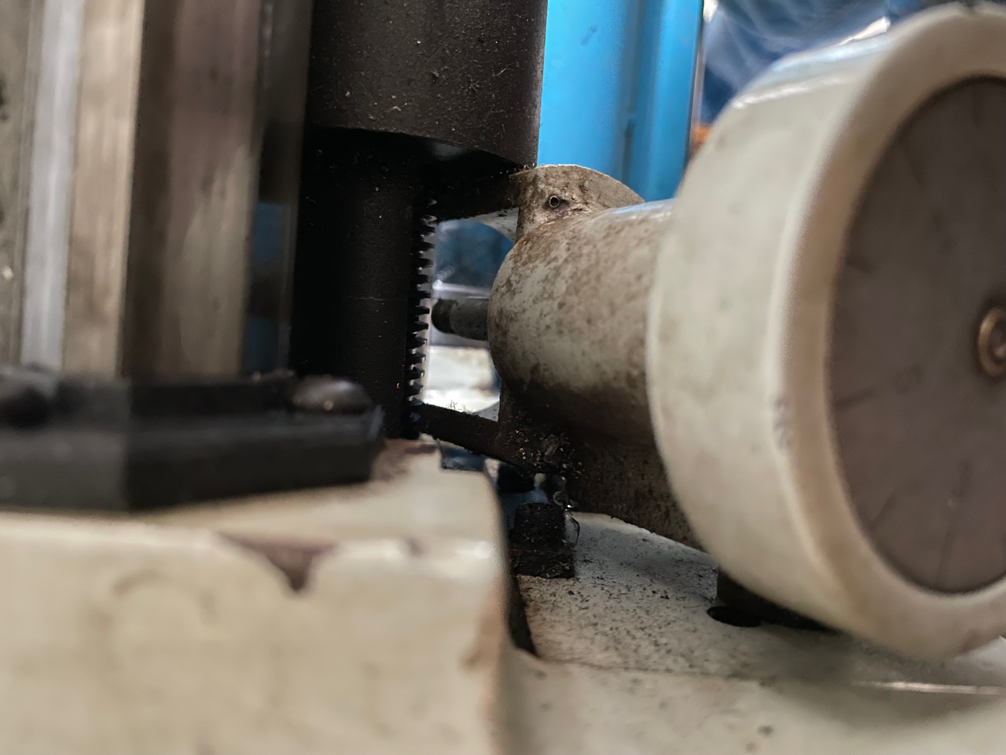

autor: sjgn
05 lut 2024, 11:05
Temat: Tokarka MTP 360x1000 CZ1440G/1 Testy pomiary informacje
Odpowiedzi: 453
Odsłony: 69085
Re: Tokarka MTP 360x1000 CZ1440G/1 Testy pomiary informacje
O, właśnie - Panowie jak przy zegarze i gwintach jesteśmy: w mojej brakuje kół zębatych w zegarze (-> foto). Mógłby ktoś mnie naprowadzić, gdzie i jakich dokładnie szukać?
