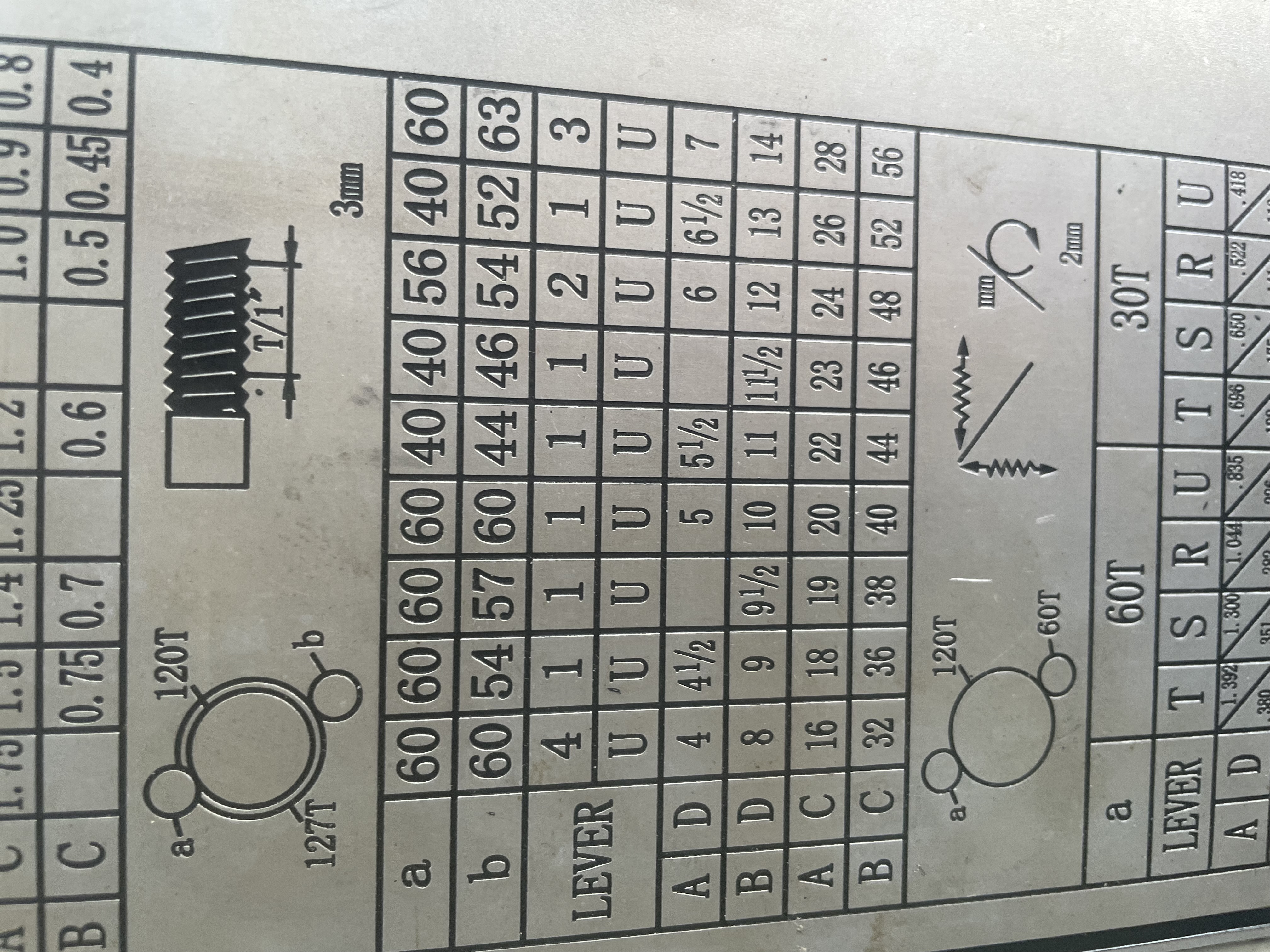

Muszę wytoczyć gwint 5/8-18. Jak rozumiem - 18 zwojów na cal. Mam tokarkę mtp 360x1000.
Wyprowadźcie mnie z błędu, ale jeśli dobrze rozumiem, potrzebuje zębatki 54t? (Której rzecz jasna nie mam, maszynę kupiłem używaną). Gdzie ew pozyskać taką zębatkę? Kontakt z mtp średni bardzo - już coś chciałem od nich kupić, ale nigdy nie udało mi się doczekać przesyłki.

Tak, 18 zwojów na cal, średnicę(też calach)masz podaną(5/8” - 15,5-15,8mm zewn.),sprawdż jeszcze w tablicach gw. calowych.
A zębatkę najlepiej kupić gotową jeśli znasz moduł zębów, i roztoczyć otwór pod wymiar.

Te koła zębate o module 1,25 to ciężki temat, daj ogłoszenie w dziale giełda, ci co przerabiają takie tokarki na CNC chętnie się tego pozbędą bo do niczego im się nie przydadzą.
