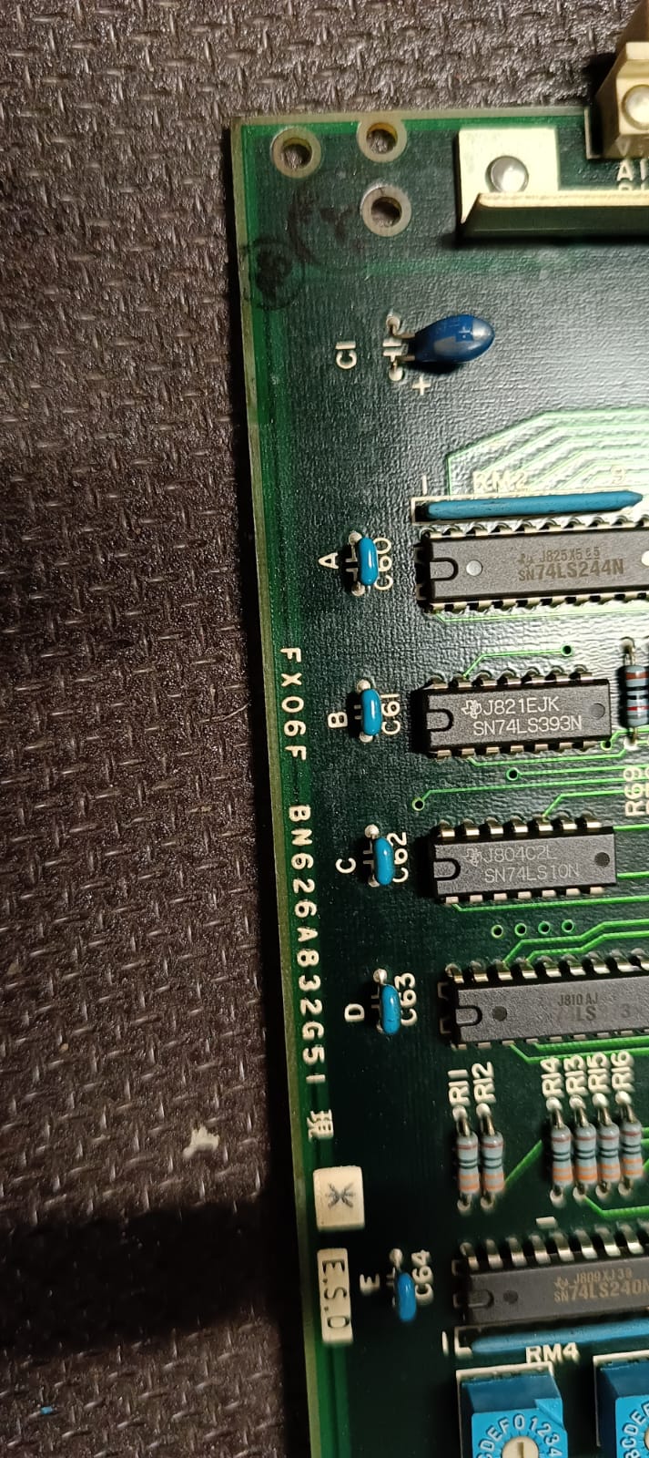

Re: Mazak qt10 atc mc
Tokarka ożyła po wymianie płyty FX06F ! Problem który był przed awarią i pozostał to nie działające szczęki z przycisku nożnego. Działa tylko przełącznikiem w szafie.
Przełożenie karty do pierwszego slotu nie pomogło, dzisiaj zamówiłem nową kartę, fx06f
