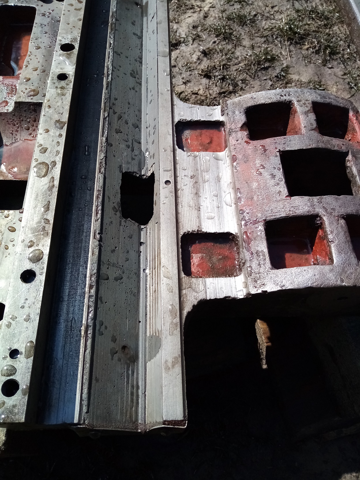

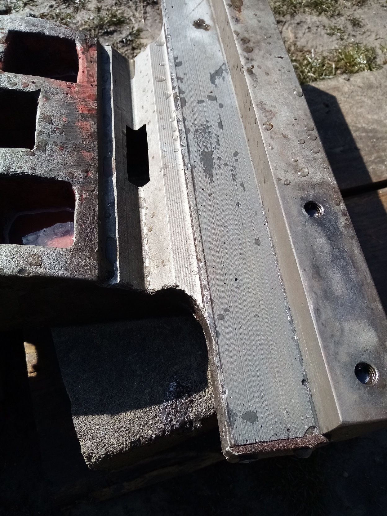

autor: Robert1981s
01 kwie 2020, 13:28
Forum: CNC podstawy
Temat: Tokarka ciągnie stożek
Odpowiedzi: 56
Odsłony: 7213
Re: Tokarka ciągnie stożek
680zl netto taki tryb szukam dalej

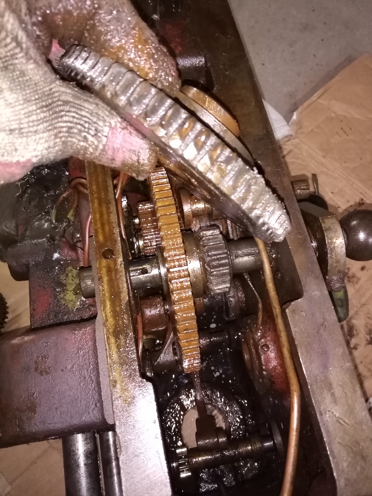

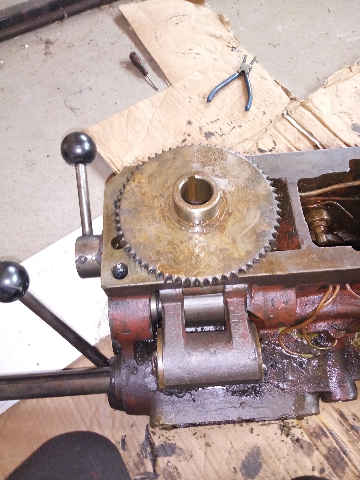

autor: Robert1981s
31 mar 2020, 21:06
Forum: CNC podstawy
Odpowiedzi: 56
Odsłony: 7213
Dodane 2 minuty 14 sekundy:
Dodane 1 minuta 22 sekundy:
Dodane 3 minuty 37 sekundy:
Podpowie ktoś gdzie w internecie można zamówić częsci do starych tokarek ,i czym ten syf w srodku wyczyścić między innymi rurki smarujące bo wszystko zpchane

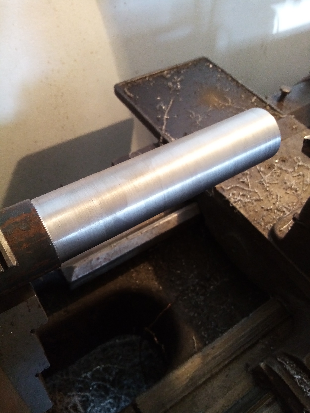

Ustawiłem dzisiaj te sanki jak kolega kamar podpowiedział poszło gładko, a ja się wczesniej tak męczyłem:)Specjalnie na tym forum się zarejstrowałem bo już k..icy dostawałem przez tą tokarke i moje braki w wiedzy:)Przetoczyłem wałek fi 50 200mm wyszło 0,12 0,14 no jest taka niejednolita powierzchnie nie idealnie walcowa i gładka może i przezte łożyska co wyżej pisaliscie.A te łożyska wrzeciona i luz da się jakoś sprawdzić?I czy szczęki uchwytu można przeszlifować i gdzie to się robi jedna jest wyższa numery seryjne mają takie same.Materiał bije przed przetoczeniem ,nie wiem czy to normalne zjawisko.No i jeszcze konik jest za nisko jak go zgrać z wrzecionem podobno jakieś podkładki się podkłada ?Zdaje sobie sprawe że to stara maszyna może i wysłużona i nie oczekuje od niej jakiejs super dokładności bo raczej to nie realne.Ale chciałbym troche ją podratować na ile moge

Z tym konikiem to dobry pomysł jutro sprubuje tak zrobić

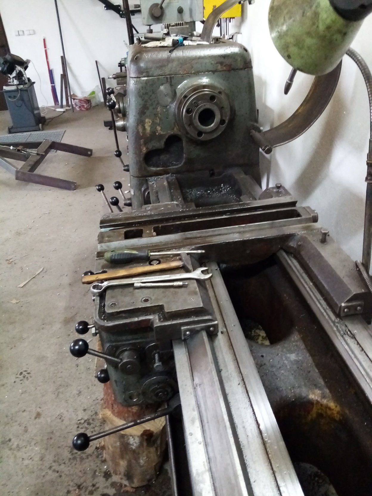

autor: Robert1981s
29 mar 2020, 23:11
Forum: CNC podstawy
Odpowiedzi: 56
Odsłony: 7213
Wrzuciłem zdjęcia sanek przy końcu wałka zdjęcie nr1 i jechałem na sucho do końca zdjęcie 2 jechałem samymi sankami suportu nie ruszałem. Dla mnie też to dziwne jest. Nie ma różnicy czy wałek przetoczony czy nie bo sanki idą w stronę operatora. A jak tocze to wogule sanek nie ruszam a stożek ciągnie przy uchwycie. Przy uchwycie jest wymiar mniejszy niż przy koniku. O to chodzi że sanki idą nie wzdłuż materiału a na ukos w stronę operatora. Toczę to sanek wogule nie ruszam. Też zaczynam mysleć że są może od innej obrabiarki. Spójrzcie zresztą na zdjęcia jak położony jest nóż

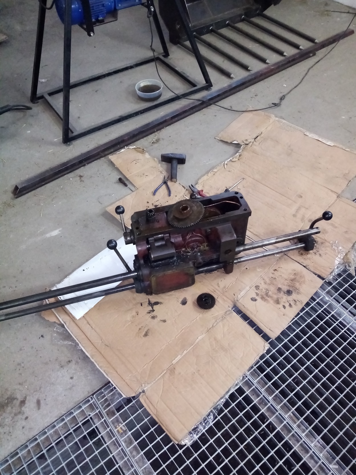

autor: Robert1981s
29 mar 2020, 18:24
Forum: CNC podstawy
Odpowiedzi: 56
Odsłony: 7213
Z tym luzem to się zgadza ,sruba i nakrętka to raczej taka kostka do wymiany .Rozbierałem i gwint już podjechany na srodku i dlatego są luzy
Dodane 4 minuty 39 sekundy:
Suport się rozjeżdza ?Nie bardzo rozumiem, to co mam mierzyć?
