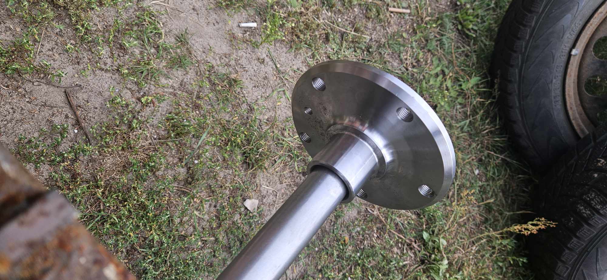

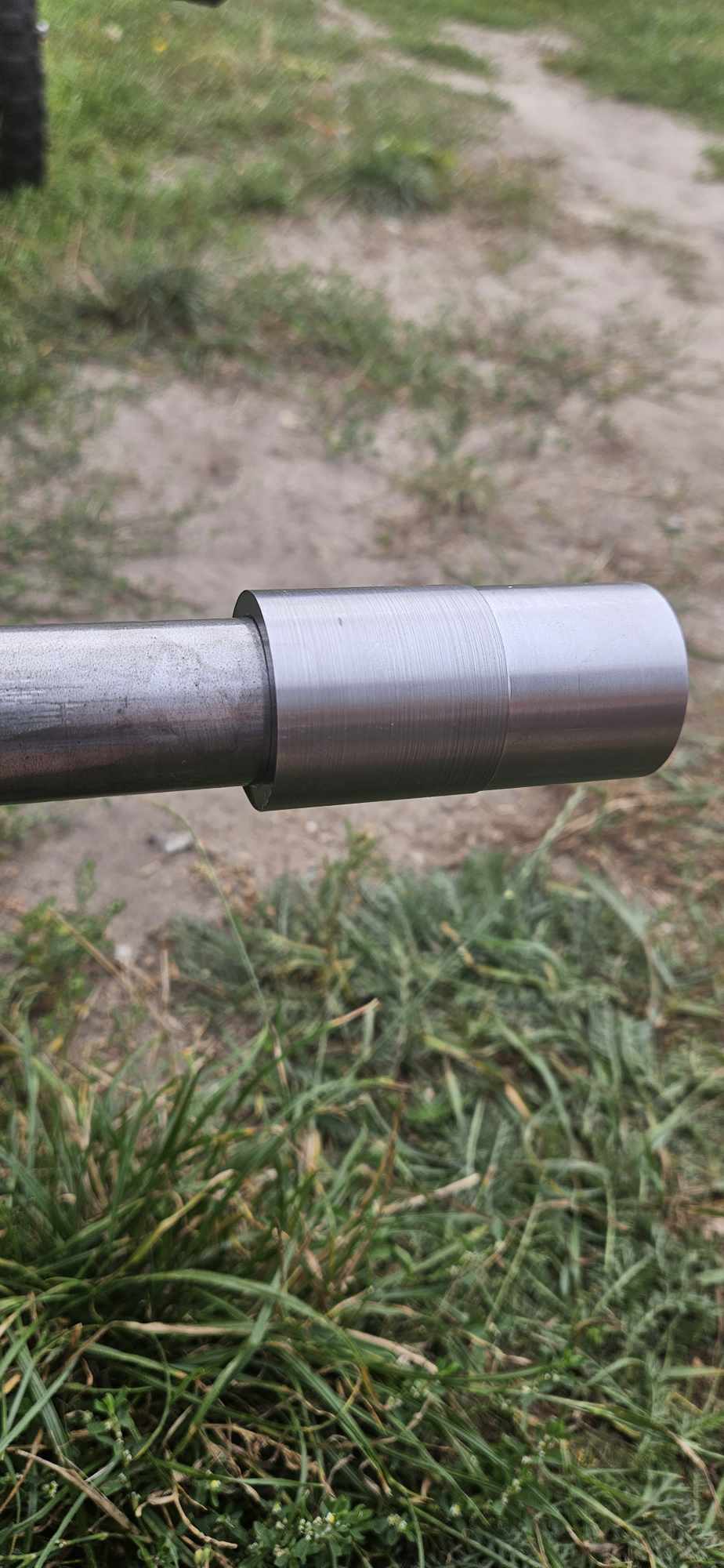

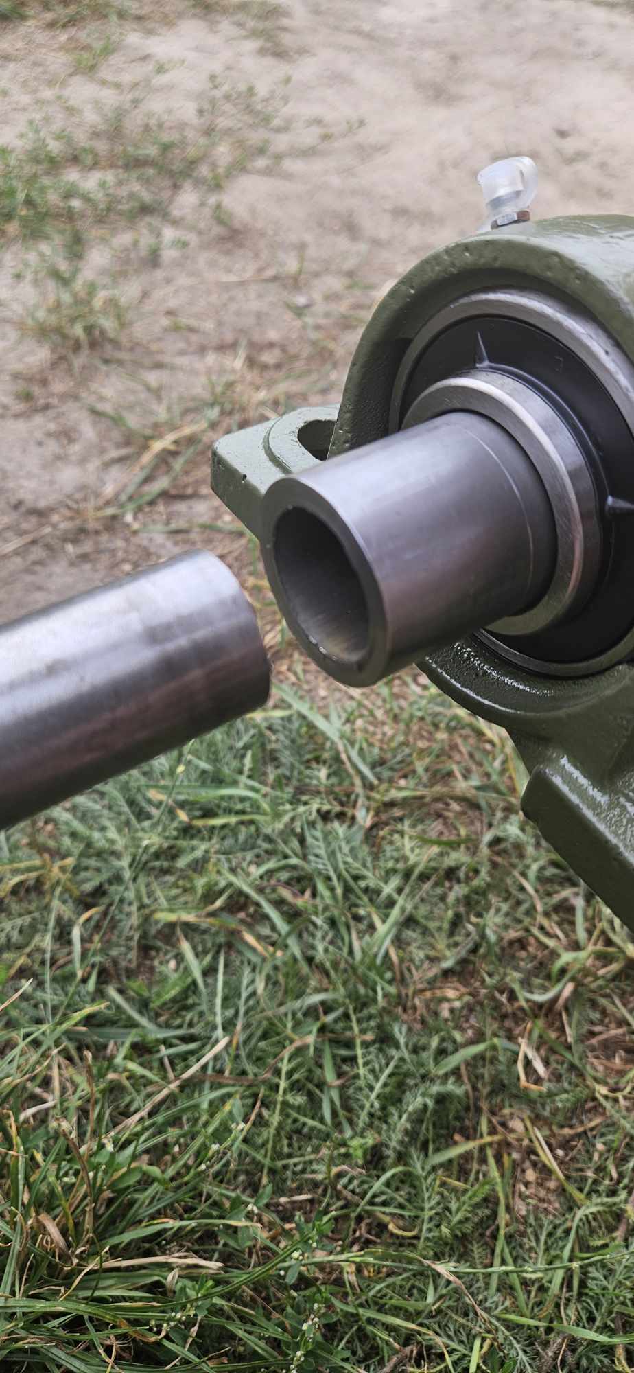

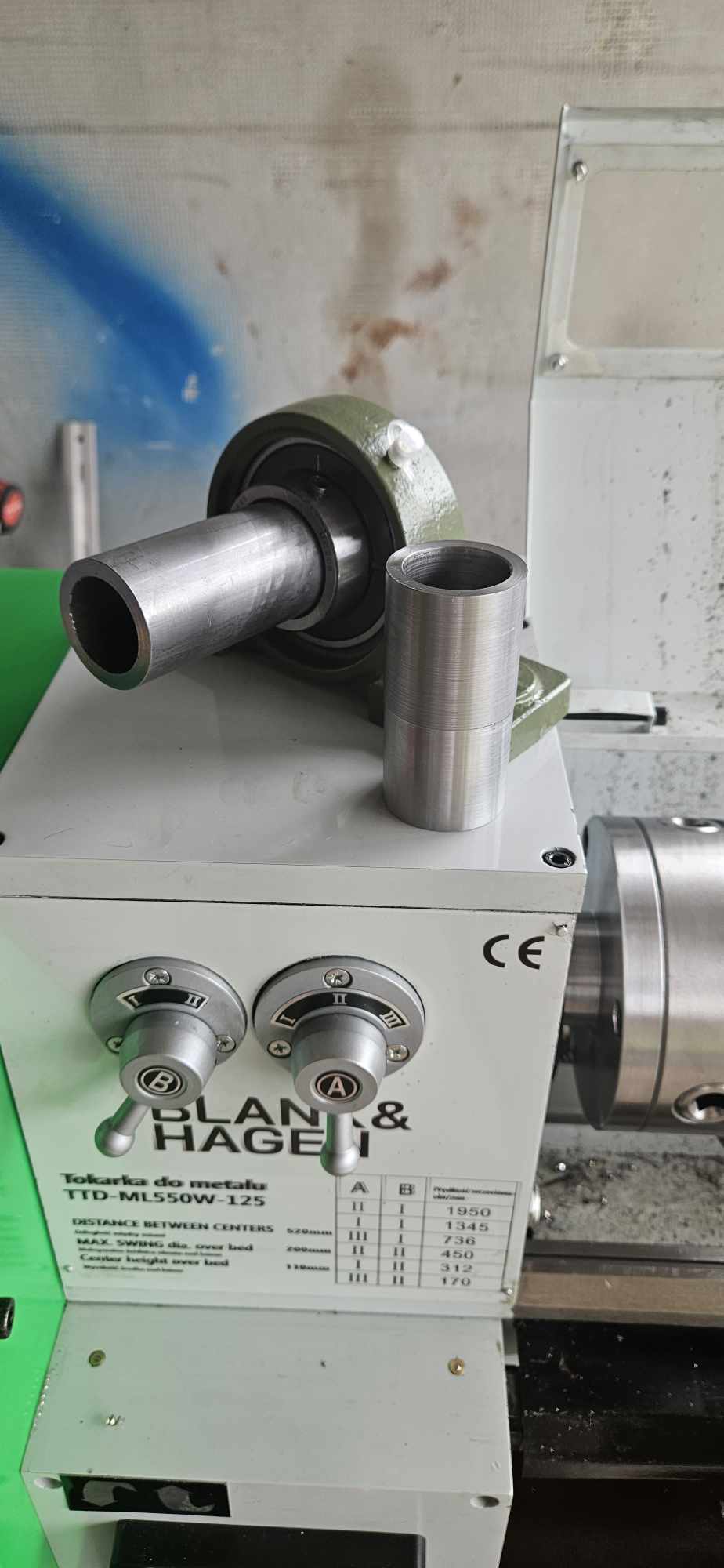

A więc wstępnie mój plan sie powiódł mam nowy wytaczak już tym razem na płytkę 12 mm(poprzedni był 10 mmnie wiem czemu,taki dostałem) i wytoczyłem w srodku tulejki na dosłownie 0,5 mm...może mniej dwa przejazdy i tuleja pasuje perfekcyjnie wchodzi na oś z olejem z lekkim oporem
. Zebrałem też tym wytaczakiem piaste w srodku bo normalnie w bmw jest na 32 mm a ja chciałem 30 mm no i super też sie udało
Teraz tylko pozostaje wytoczenie w środku tych dwóch tulei po 15 cm długości ,dziś spróbuje ale sie boje ze wyjdzie niezbyt dobrze na tej długości chyba ze z dwóch stron po 7 to juz wiem ze na pewno sie da bo ta tuleja ze zdjecia ma własnie 7 cm i poszło pięknie ,nie ma wyraznego stożka na końcu
Pewnie jakiś jest ale dla mnei niewidoczny
Natomiast toczenie po zewnętrznej pod łożysko samonastawne to juz była czysta bajka..w koncu nie musiałem szlifować papierem ręcznie rurki ..jeden przejazd i jest idealnie

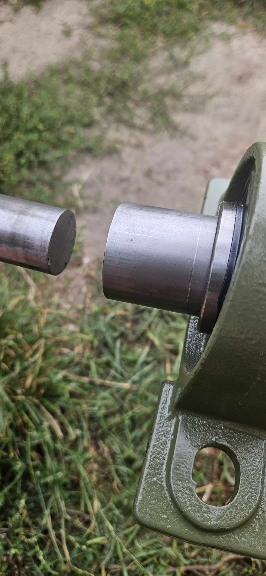

Dziękuje za rady,w ten otówr fi 30 ma wejść ośka ,nie musi być idealnie chodzi tylko o to by nie było wyczuwalnego na dotyl luzu nic wiecej..do stoczenia maksymalnie milimetr bo to jest rura precyzyjna bezszwowa i wałek stalowy pełny..zawsze robią nadwymiar
