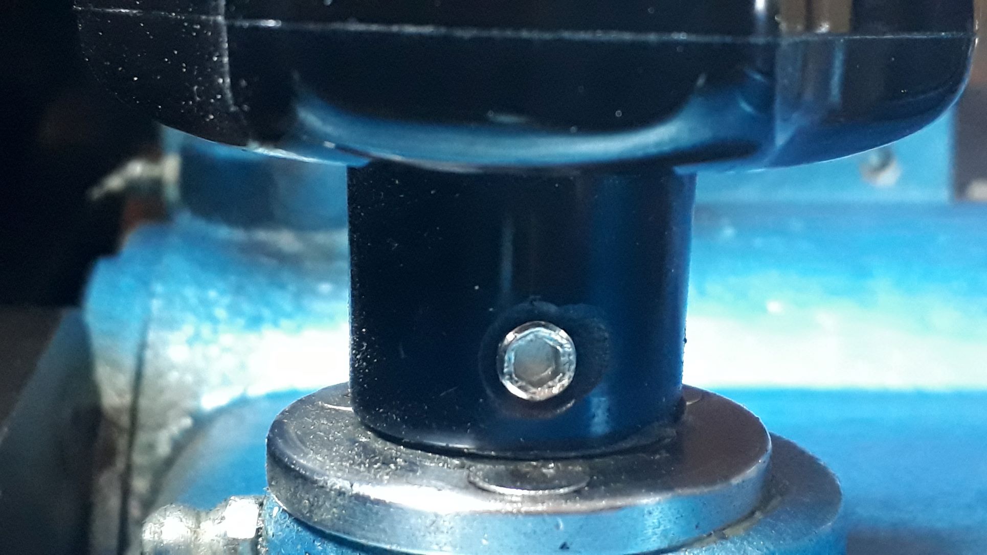

Przy zdezaku niczego nie brakuje, w srodku jest jeszcze pierscien oporowy oczywiscie niewidoczny na zdjeciu.
Zciagnij DTR ze strony nr 3 tego forum i sprawdz, czy wszystko jest prawidlowo zamontowane.

Re: Remont WS 15
Z tego, co na tym zdjeciu mozna rozpoznac, nie jest to originalna czesc od WS 15.
Przypomina troche te nakretki szczelinowe (tulei, zabieraka czy wrzeciona) ale ma 4 otwory i najprawdopodobniej nie ma gwintu. Skoro to ma byc podkladka, to nie rozumiem po co te otwory, jakby pod klucz. W mojej WS 15 nie ma takiej czesci a i w DTR-ce nic nie znalazlem.
Ktos cos przerabial, moze dojdziesz do tego, jak zaczniesz sam skladac te czesci.
