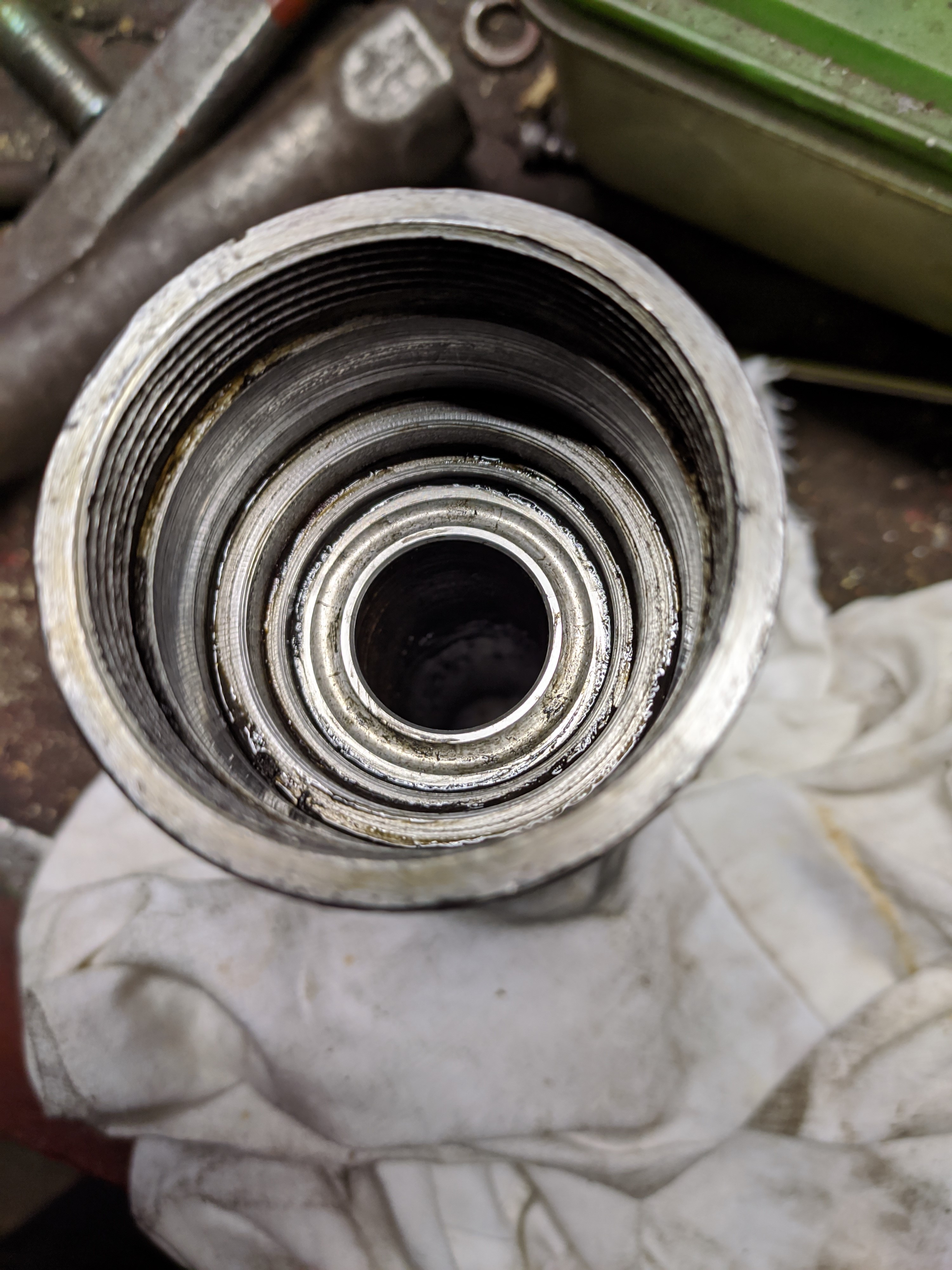

Tak wygląda tuleja od strony uchwytu wiertarskiego
Jest miejsce na łożysko kulkowe i oporowe
A tak wygląda od strony zabieraka - jest tylko otwór o większej średnicy od wrzeciona i tyle, nie ma nic co dałoby się rozebrać.
Wcześniejsze zdjęcie było z internetu i tuleja tak samo wygląda jak u mnie.

Jeśli to jest tuleja:
To wrzeciono powinno w niej siedzieć praktycznie bez luzu. Jedynie to co na łożysku będzie. Same łożyska powinny być wsadzane bardzo ciężko. W profesjonalnych wrzecionach łożyska montuje się poprzez ogrzanie większego elementu lub hydraulicznie.
A sama tuleję w prostszych wiertarkach dociska się specjalną śrubą wchodzącą zdaje się w rowek po drugiej stronie powyższego zdjęcia.
Jeśli jest spartolona tuleja to pewnie najłatwiej będzie roztoczyć. A potem wsadzić pierścienie pomiędzy łożysko a tuleję.

Moja wiertarka waży ponad 80 kg, to jest taka sama prosta wersja jak WS-13 tyle, że kolumna jest o wiele masywniejsza, jak w WS-15. No najlepiej byłoby roztoczyć tuleję od góry i zrobić gniazdo na łożysko 6204. Tuleja jest dobra, to wrzeciono ktoś dorabiał bo źle zrobił pasowanie pod łożysko od strony uchwytu wiertarskiego. Samo łożysko do gniazda tulei wchodzi ciasno i jeszcze dokręca się nakrętką. Przecież roztoczenie takiej tulei pod łożysko to chyba nie jest nie wiadomo jaki majątek.
