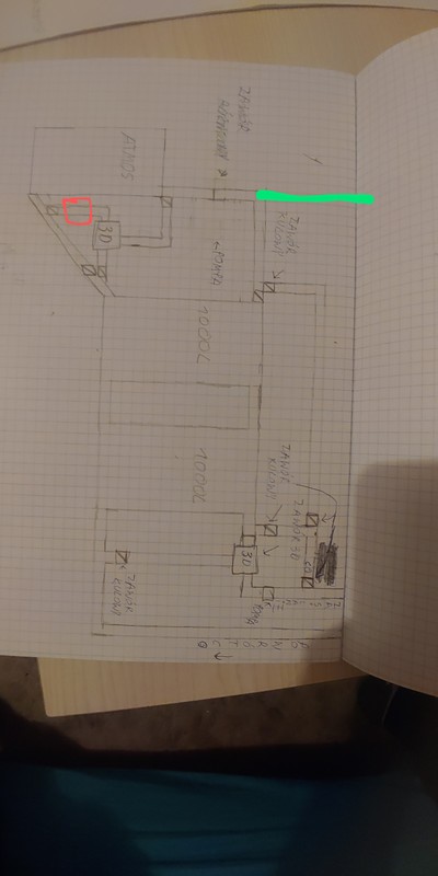

prosteiszkuteczneWynalazki pisze:Jaką cyrkulację?
Pytałem co będzie napędzało mieszanie wody w buforze? W instalacjach grawitacyjnych jest to różnica gęstości wody na powrocie i zasilaniu. Im większa różnica temperatury oraz środków geometrycznych źródła ciepła i odbiornika tym większe ciśnienie czynne napędzające ruch wody w obiegu. U ciebie bufor i kocioł są na tym samym poziomie więc różnica wysokości jest niewielka i tym samym ciśnienie czynne będzie niewielkie. Stąd wątpliwość czy wystąpi i jak intensywne będzie samoczynne mieszanie.
WZÓR pisze:Grawitacyjne penie też będzie działać przy niskiej tem wody, ale sprawność takiego układu jest daleka od oczekiwanego. Im wyższa temperatura tym wyższa sprawność.
Masz chyba na myśli wydajność grzania? Przy niskiej temperaturze wody zasilającej cyrkulacja może w ogóle nie wystąpić, albo będzie bardzo mała więc tym samym wydajność cieplna instalacji będzie bardzo mała.
Woda po prostu będzie krążyć i krążyć i krążyć kocioł bufor, kocioł, bufor, kocioł, bufor aż się nagrzeje do 95 stopni celsjusza.
Chodzi ci o moc grzejników, że czym niższa temperatura zasilania tym mniejsza moc grzejników?

prosteiszkuteczneWynalazki pisze:Będzie to działać samoczynnie?
Gdzie są wznośna i opadowa rury bezpieczeństwa? Jakie zabezpieczenie przed wzrostem ciśnienia?
Jakoś nie widzę jak może wyglądać cyrkulacja gorącej wody w buforze. Co miałoby powodować cyrkulację? Może tak działać jak sprzęgło hydrauliczne gdy przepływy po stronie pierwotnej i wtórnej są takie same (woda wewnątrz nie będzie się mieszała).
Instalacja otwarta nie ciśnieniowa więc wzrostu ciśnienia nie będzie.
Po za tym w istniejącej instalacji jest zbiornik wyrównawczy, który będę musiał wymienić na większy i rura do górowania wody z niego.
Jaką cyrkulację?
ARGUS pisze: ↑
28 lis 2021, 09:08
Proste pytanie prosta odpowiedź - Będzie działać grawitacyjnie.
1 zawór zwrotny jest zbędny
2 zbiornik buforowy koniecznie podłącz wyjścia i wejścia zgodnie z instrukcją
3 Na zasilaniu instalacji z bufora powinna być pompa , nawet najmniejsza, używana , ale powinna być.
4 Bufory zasadniczo nie powinny pracować w układach otwartych
1 Nie będzie się cofać grawitacyjnie w drugą stronę jak się przestanie palić?
2 Zbiornik będzie spawany bo gotowy jest 1kosmicznie drogi 2 nie wejdzie drzwiami.
3 Że z bufora nie będzie chciało krążyć do kaloryferów samo?
4 Dlaczego?
