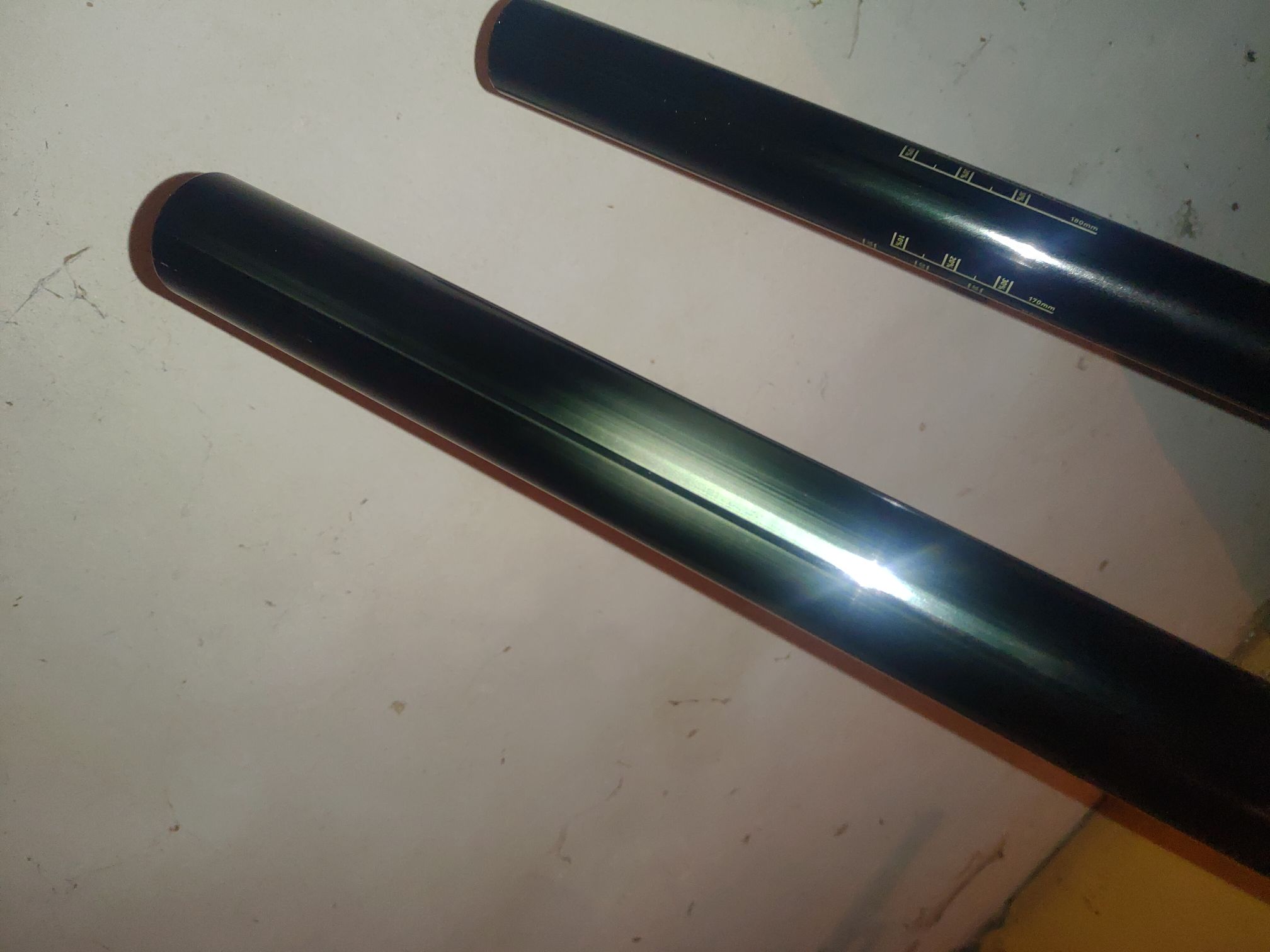

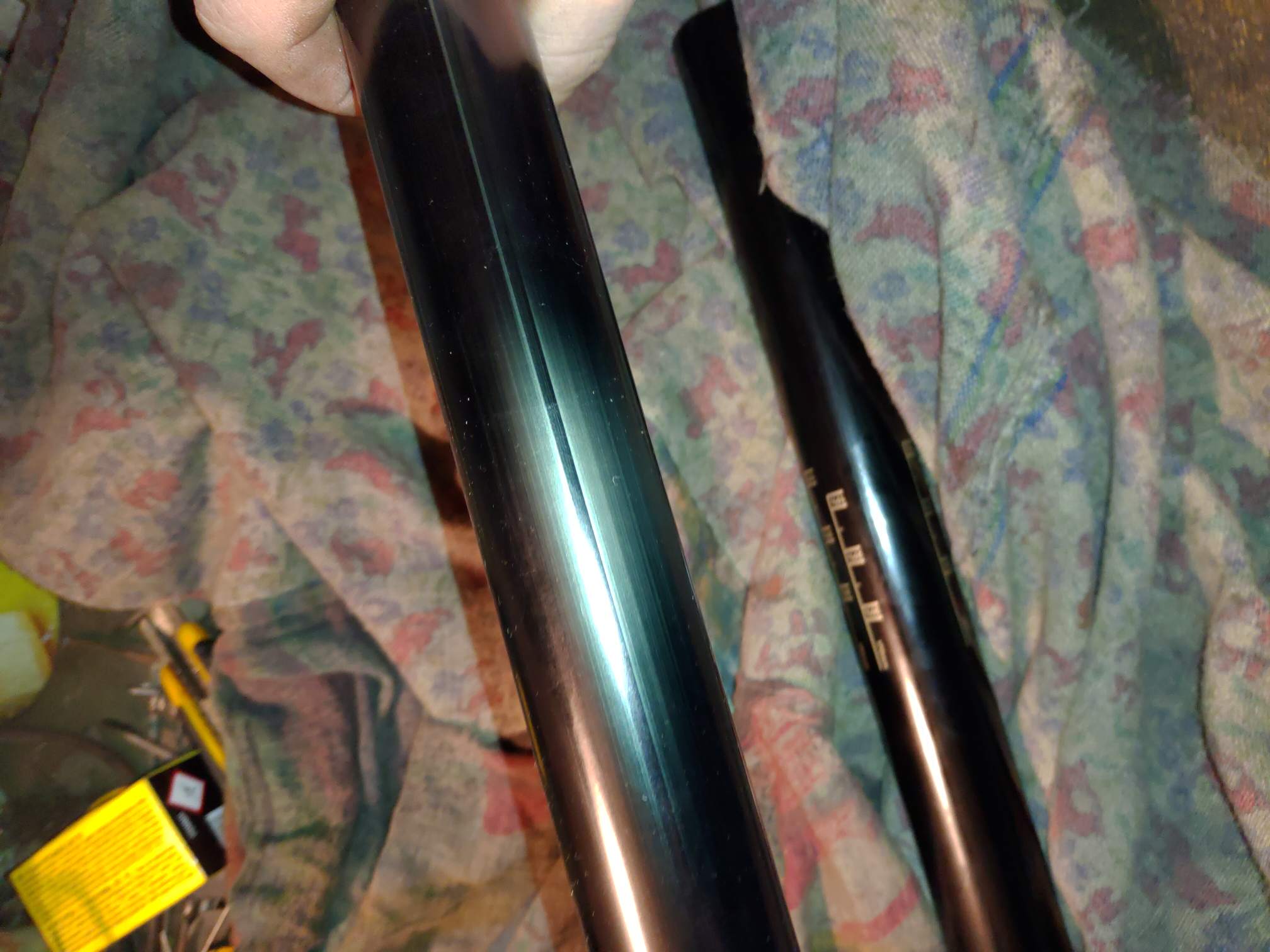

Jako, że jedna tuleja wybuchał przy wyciąganiu to kto mi zrobi komplet 4 sztuki w całości z POMu-C?
autor: prosteiszkuteczneWynalazki
01 sty 2021, 22:24
Forum: Obróbka metali
Temat: Regeneracja powłok technicznych.
Odpowiedzi: 48
Odsłony: 4870
Re: Regeneracja powłok technicznych.
Taki wygniatacz można by zrobić tanio z rurki stalowej.
W środku tych przestarzałych tuleji jest zwykły PTFT https://www.igus.com/info/plain-bearing ... d-bushings
Skoro poszerzę te tuleje z zewnątrz to nie będzie się przemieszczać wewnątrz dolnej lagi?
01 sty 2021, 18:52
Odpowiedzi: 48
Odsłony: 4870
https://www.mtbr.com/threads/tight-bush ... s.1129699/
A nowego to napewno od nich nie kupię.
Jest jakaś różnica czy się rozwierci tuleje w środku czy zeszlifuje z zewnątrz?

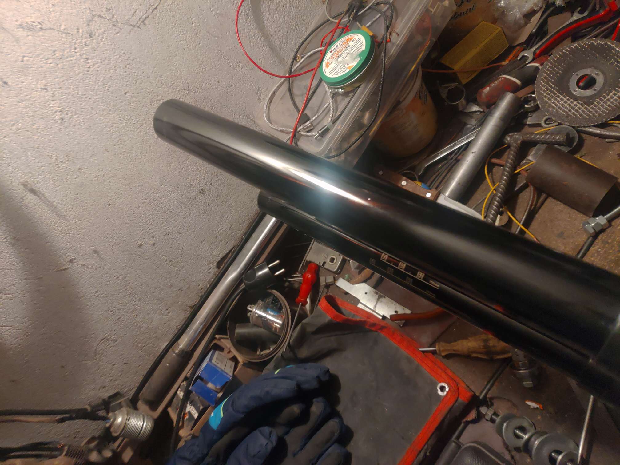

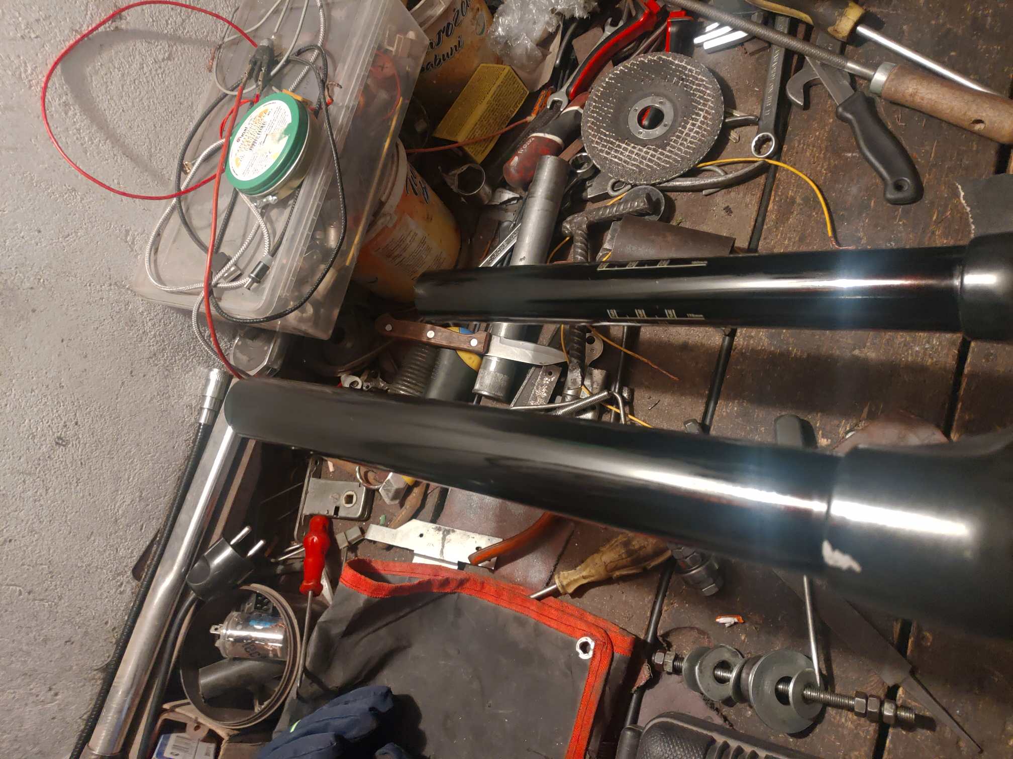

Chodziło mi o to jak sprawdzić czy górna tuleje leży w osi względem dolnej tuleji?
30 gru 2020, 21:19
Odpowiedzi: 48
Odsłony: 4870
Jak zmierzyć osiowość tuleji?
29 gru 2020, 23:17
Odpowiedzi: 48
Odsłony: 4870
Jest zła kto normalny robi amor z 10ml oleju w środku , zobacz amor motocyklowy, który się nie zaciera , w środku chlipie pół wiadra oleju.
Fakt faktem muszę zrobić nowe tuleje albo zeszlifować te? :?:
