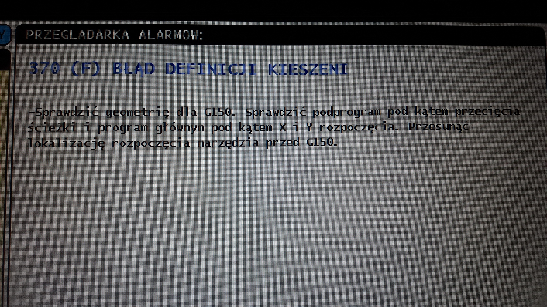

geometria sprawdzona na "sucho" działa w cyklu już niestety nie, punkt rozpoczęcia też jest ok. Zostaje spróbować roozpocząć najazd przed g150. A dla ścisłości tak widzę jaki jest alert, ale pytam się bo kto pyta ten nie błądzi plus może ktoś widzi gołym okiem to czego ja jeszcze nie dostrzegłem.WZÓR pisze: ↑23 maja 2019, 22:51Ponawiam pytanie .dawid092 pisze: ↑23 maja 2019, 21:25Wydumałem coś takiego i dalej nic %

Re: G150 Haas problem
Czyli wystarczy, że napiszę kontur zgodnie z kierunkiem zegara? Skrótu użyłem bo skasowało mi wypowiedź nad którą dość dużo siedziałem. Postanowiłem teraz opisać to szybciej i przy użyciu skrótów, nie chciałem nikogo urazić, jeśli na forum panują jakieś restrykcyjne zasady co do tego typu skróceń, to przepraszam
Wracając do cyklu, myślałem, że g150 jak robi wysepkę to ruch jest ccw, no nic poznym wieczorem sprawdze i rano dam znać jak wyszło
Dodane 4 minuty 36 sekundy:
Rzeczywiście jeśli się zastanowić, to jeśli obrabiam w materiale to w mojej ścieżce frez wylądował by na lewo. Dzięki za podpowiedź, od dłuższego czasu już wydawało mi się, że coś namieszałemSteryd pisze: ↑23 maja 2019, 19:31masz korekcję w prawo, a jedziesz kontur przeciwnie do ruchu wskazówek zegara, czyli frez ląduje na zewnątrz konturu. Nijak nie wygląda to jak definicja kieszeni.

G150 Haas problem
Dodane 16 minuty 26 sekundy:
Dodane 7 minuty 27 sekundy:
Witam mam problem mianowicie podczas korzystania z cyklu g150 program przestaje działać jest informacja "370 Definition pocket error"
podprogram sam w sobie jako kontur działa i nwm co przeszkadza w symulacji.

A TU NIEDZIAŁAJĄCY

pozwoliłem sobie wyjechać na y-5 co sprawia w sumie że podprogram nie kończy się w tym samym miejscu, zmieniałem to i nadal nie działa ;(
