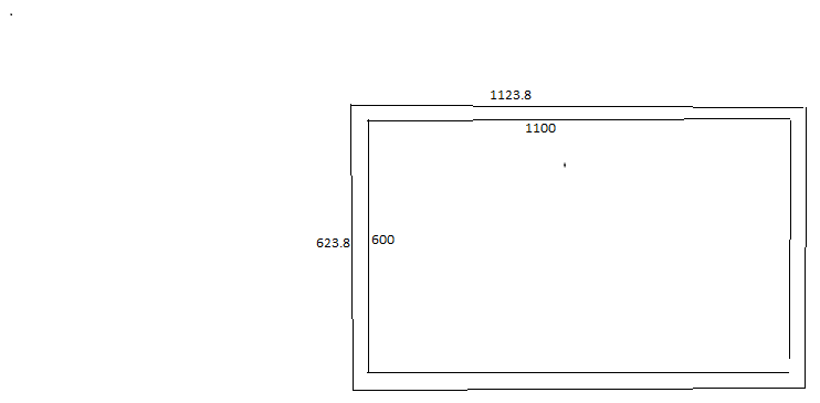

g150 Błąd definicji kieszenie.
Post napisał: Xenomorf » 24 wrz 2016, 00:10
Witam, przy probie puszczenia symulacji wyskakuje blad definicji kieszeni chodzi o punkty startu w linijce kodu g150 ....jakie powinny byc ?
Przykladowo to jest zwykly kanalek i jak mialaby wygladac linijka g150
x0
y311,9
x-561.9
y-311.0
x561.9
y311.9
x0
y300
x-550
y-300
x550
y300
x0
y311.9

Post napisał: Xenomorf » 24 wrz 2016, 11:27
Wewnetrzna czesc kanalka ma miec wymiary 600 x 1100 a zewnetrzna o szerokosc kanalka czyli 623.8 x 1123.8 szerokosc kanalka to 11.9, frezem fi 8 , punkty startu sa na x0 i y306, i nie idzie, pomimo ze punkt startu jest mniej wiecej na srodku kanalka.

Post napisał: -=JaNeK=- » 24 wrz 2016, 12:24
zrób rysunek i napisz cały kod G150 jaki zrobiłeś do tej pory

Xenomorf
Posty: 5
Rejestracja: 24 wrz 2016, 00:00
Lokalizacja: Łódź
Post napisał: Xenomorf » 24 wrz 2016, 13:31
T7 M06
G90 G54
G43 H07 f200
S4000 M03
G00 X0. Y306
G0 Z5
G01 Z-8
G150 G41 D07 X0. Y306 Z-8. Q8. R5. I1. P1111 K0.01 F200.
G40
G28 G91 Z0
G28 y0
M30
N111
x0 y311.9
x-561.9
y-311.0
x561.9
y311.9
x0
y300
x-550
y-300
x550
y300
x0
y311.9
M99
