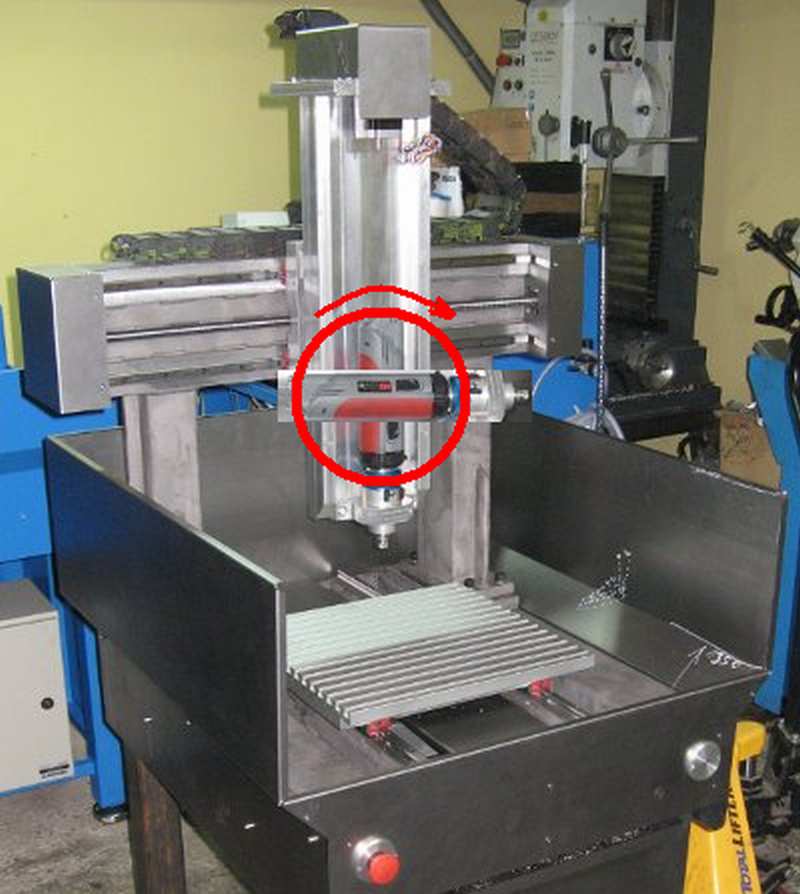

Ja tam specjalistą nie jestem - raczej czytelnikiem...
Ale po co od razu 5 silników?
Wystarczą 4 osie które obsłuży więcej programów niż oprogramowanie na 5 osi.
Co przychodzi mi na myśl czytając wasz problem? ... tokarka rewolwerowa ;)
Pozwolę sobie przerobić zdjęcie kolegi gmaro... (w końcu to jego wątek) ;)
Po prostu zamontował bym czwartą oś obrotową na osi Z.
Można by się pokusić wtedy o zamontowanie większej ilości Kress-ów (umieszczonych pod kątem mniejszym niż 90°) - kwestia miejsca żeby sobie nie przeszkadzały.
Jak ja to widzę:

Dzięki gmaro za szybką odpowiedź. W przypadku 4 osi jaki sterownik byś polecił? Czwarta oś była by obrotowa przykręcana do stołu.
Na allegro widzę sterowniki:
MD545 (4,5A ; 50V ; 1/256 ; 200kHz) - około 176zł
no i podobny
MD7542 (4,2A ; 75v ; 1/128 ; 270kHz) - cena taka sama
Rozumiem że w przypadku 4 osi trzeba kupić takich 4szt ale jaka płyta sterująca tym to nie mam pojęcia.
Te kiloherce mają duże znaczenie w praktyce? (bo w teorii to zawsze jest super)
Lutownicy się nie boję - z zamiłowania grzebie w elektronice, ale chyba nie opłaca się składać czegoś na czym można zaoszczędzić kilka złotych? No chyba że jest inaczej?
Gmaro polecisz coś w dobrej cenie na 4 osie? Wiem że masz sporą wiedzę na ten temat, swego czasu śledziłem testy UHU ale jakoś ucichło chyba, no i od tamtych czasów ceny sterowników spadły - przykład to podany wyżej przez Ciebie kompletny sterownik.
Na razie nie wiem czy ma to duże znaczenie - ale oprogramowanie to pewnie Mach (przy żadnym się nie upieram) - na własne potrzeby.
