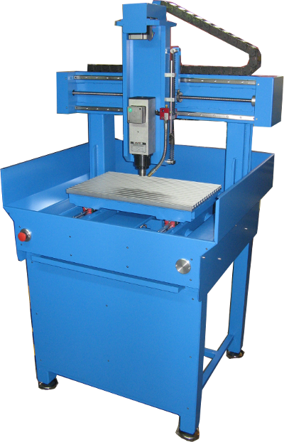

Jakiś czas temu na forum pokazałem maszynę jak w tytule czyli "Frezarko-ploter na biurko"
bliżej opisana pod linkiem https://www.cnc.info.pl/topics60/frezar ... t11332.htm
Cóż czas na kolejną biurkową maszynę z tym , że ma być na zwykłe biurko.
Wstępne założenia to :
* korpus wykonany z blach aluminiowych
* Wałki podparte fi16 + obudowy łożysk z zakupu
* Śruby kulowe
* Silniki krokowe 1,89 Nm
* Wrzeciono Kress + zmieniacz stożki
* Stolik teowy aluminiowy
* Pole pracy 400x250
- Aluminium będzie obrobione na ploterze , który specjalnie zbudowałem pod projekt maszyny na biurko . Aktualnie czeka na odpalenie w najbliższy poniedziałek .
Fota przedstawia aktualny stan .

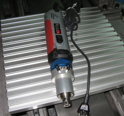

- Zmiana narzędzia będzie realizowana za pomocą przestawki którą zakupiłem + 4 stożki.
Fota przestawiająca przystawkę + Kress 1050W

Post napisał: smouki » 19 lut 2011, 21:29
w jakim rozmiarze będą śruby kulowe?

Post napisał: gmaro » 19 lut 2011, 21:36
Jestem w trakcie uzupełnienia opisu . Śruby bedą 16x5 lub 16x10 obie opcje mam na stanie a do końca nie zadecydowałem jeszcze które zastosuje .

Post napisał: kamar » 19 lut 2011, 22:17
Mam pytanie z innej beczki - widzę kolejny ploter z grzybem stopu od czoła. Czy wy brzuchów nie macie czy co. U mnie wisiał do pierwszego uruchomienia i po trzykrotnym trąceniu wywaliłem na boki.

Post napisał: ezbig » 20 lut 2011, 02:40
gmaro pisze: Cóż czas na kolejną biurkową maszynę z tym , że ma być na zwykłe biurko.
Pewnie ze 150kg i to ma być na zwykłe biurko :) tylko "podbite" kilkoma profilami stalowymi :lol:

Post napisał: gmaro » 20 lut 2011, 06:41
smouki pisze:szukałem długi czas śrub kulowych coś w granicach 10mm. może kolega dłużej siedzący w temacie spotkał się z takim czymś
Montowałem kiedyś Hiwiny 10 mm dokładnie nakrętki o symbolu SE1004-R-2E0 skok gwintu 4 mm cena identyczna jak w przypadku nakrętki 16x5 ale za to gwint śruby jest droższy o jakieś 20 EUR za metr.
Oczywiście śruby te występują w rozmiarze też 8 i 12 mm :wink:

Lokalizacja: wawa
Post napisał: pit » 20 lut 2011, 10:43
Mam pytanko jak się sprawuje przystawka do kress'a masz jakiś filmik jak to działa, i czy to jest ta przystawka za 600euro z www.usovo.de
