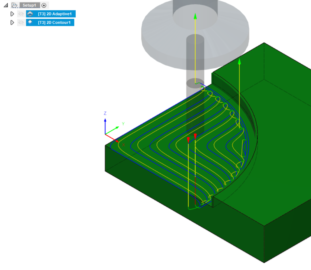

2D Contour i dodajesz Roughting Passes
Ale lepszą strategią jest 2D Adaptive z zostawieniem 0,5 mm i potem 2D Contour

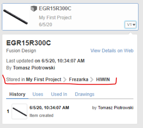

Kliknij w strzałkę przy wersji

Z menu Insert
gotowe elementy z katalogu online
Derive z zapisanego projektu Fusion
Mesh z pliku na dysku (inne formaty)
Klikając prawym klawiszem na projekty i wybierając "Insert Into Current Design"
