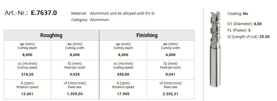

Wbrew pozorom, zbyt wolne frezowanie może być bardziej szkodliwe. Frez się szybciej tępi.
Również branie zbyt małej warstwy powoduje więcej wibracji. Frez musi mieć cały czas kontakt z materiałem.

Ale to konkurs? Stawiam na Ae 2 mm.
Cały czas mi się wydaje, że ta maszyna powinna dużo szybciej pracować (przy tych obrotach i średnicy do 1000 mm/min), ale także dużo więcej brać. Mój proxxon, to w porównaniu z tym zabaweczka. Ale frezem 4 mm, frezuję w aluminium na głębokość 6 mm przy Ae 1.2 lub 4 mm przy Ae 2 mm. Z prędkością 360 mm/min, bo ograniczeniem są obroty do 10 tys.

Brakuje info o ae. Komplet informacji powinien zawierać ap, ae, vf, średnica frezu i rpm.

Na dobrym frezie można wyciągnąć kilka razy więcej

To jest frez 6 mm? Posuw wydaje się niewielki. Na oko 360 mm/min.
